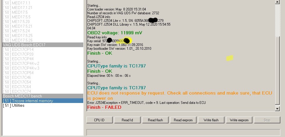

Блок EDC 17C50 BMW, подключаю через модуль бенч.
Проблема на Read ID
В чем может быть причина?
Starting...
Core loader version: May 8 2020 15:31:04
Number of records in VAG UDS FW database: 2732
Read J2534 info
CHIPSOFT J2534 Lite v. 1.5, SN: 6055A366A
CHIPSOFT J2534 DLL Library v. 1.5, May 12 2020 15:54:55
04.04
OBD2 voltage: 11999 mV
Read key info
Key serial: 9723
Key main SW version: 1.060 11.09.2016
Key bootloader SW version: 1.01_ 20.10.2010
Finish - OK
Starting...
CPUType family is TC1797
Finish - OK
Elapsed time: 00 h : 00 m : 06 s
Starting...
ECU does not response by request. Check all connections and make sure, that ECU is power on
Error: J2534Exception = ERR_TIMEOUT, code = 9. Last operation: Send data to ECU
Finish - FAILED

Привет. Чрез брекбокс делали? На автоматическом питание кнопка не нажата?parur писал(а): ↑Чт май 28, 2020 9:45 pmБлок EDC 17C50 BMW, подключаю через модуль бенч.

Да, бред бокс, нажата 100%. Перед каждым режимом выключаю и включаю автопитание

Так тоже делал сначала, не работало, ошибка такая-же.viktor9950 писал(а): ↑Чт май 28, 2020 10:08 pmНе надо этого делать адаптер сам управляет питанием. Не нажимая кнопку попробуйте ещё раз. Когда выскачит окно автоматическое питание нажмите да и ждите

Понял.К Денису обратитесь в таком случае.parur писал(а): ↑Чт май 28, 2020 10:40 pmТак тоже делал сначала, не работало, ошибка такая-же.viktor9950 писал(а): ↑Чт май 28, 2020 10:08 pmНе надо этого делать адаптер сам управляет питанием. Не нажимая кнопку попробуйте ещё раз. Когда выскачит окно автоматическое питание нажмите да и ждите
Re: ChipLoaderNG 3.1.0 & Bosch MEDC17 - Bench
Написал, ответа нет пока, уже машину отправил домой ....viktor9950 писал(а): ↑Чт май 28, 2020 10:43 pmПонял.К Денису обратитесь в таком случае.parur писал(а): ↑Чт май 28, 2020 10:40 pmТак тоже делал сначала, не работало, ошибка такая-же.viktor9950 писал(а): ↑Чт май 28, 2020 10:08 pm
Денис помогите, в чем проблема ? Уже и на блоке проверил на gpt разъемах больше 3.3 вольт показывает, блок генерит питание. Уже не знаю что делать, в чем проблема ?

на какой can подключали?
в BMW два can-a, bootloader влетает в оба а работает только по одному, надо на второй can переключиться и все должно прочитаться.

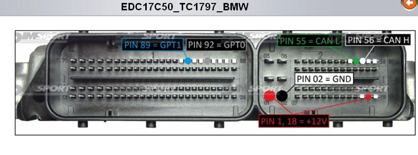

Подключал по данной схеме. Согласно описанию блока EDC17c50.
Есть другая распиновка, можно показать ?
