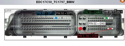

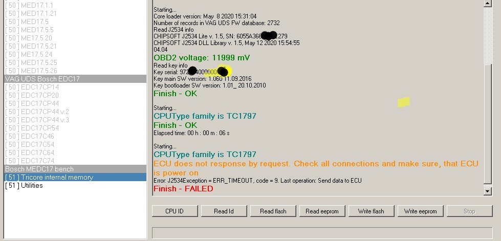

Блок EDC 17C50 BMW, подключаю через модуль бенч.
Проблема на Read ID
В чем может быть причина?
Starting...
Core loader version: May 8 2020 15:31:04
Number of records in VAG UDS FW database: 2732
Read J2534 info
CHIPSOFT J2534 Lite v. 1.5, SN: 6055A366A
CHIPSOFT J2534 DLL Library v. 1.5, May 12 2020 15:54:55
04.04
OBD2 voltage: 11999 mV
Read key info
Key serial: 9723
Key main SW version: 1.060 11.09.2016
Key bootloader SW version: 1.01_ 20.10.2010
Finish - OK
Starting...
CPUType family is TC1797
Finish - OK
Elapsed time: 00 h : 00 m : 06 s
Starting...
ECU does not response by request. Check all connections and make sure, that ECU is power on
Error: J2534Exception = ERR_TIMEOUT, code = 9. Last operation: Send data to ECU
Finish - FAILED

Привет. Чрез брекбокс делали? На автоматическом питание кнопка не нажата?

Здравствуйте!
на какой can подключали?
в BMW два can-a, bootloader влетает в оба а работает только по одному, надо на второй can переключиться и все должно прочитаться.

Подключал по данной схеме. Согласно описанию блока EDC17c50.
Есть другая распиновка, можно показать ?

Попробуйте gpt 2 кинуть на 9 пин вот по этой схеме
