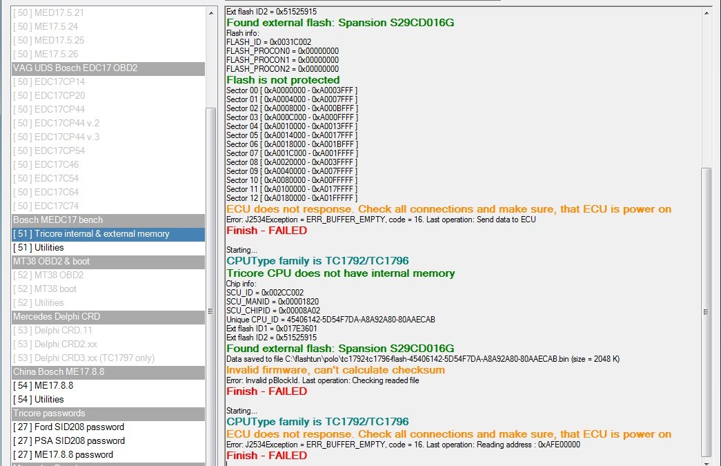

Всем привет.Фольсваген поло дизель EDC17U05 подключил как EDC17U01 проц видить а читать нечитает, вот что выдает
Предыстория авто приехал заглушил, незавел, по ошибкам в бсм нет связи с блоком управления двс (питание проверил, кан проверил)
Starting...
CPUType family is TC1792/TC1796
Finish - OK
Elapsed time: 00 h : 00 m : 10 s
Starting...
Chip info:
SCU_ID = 0x002CC002
SCU_MANID = 0x00001820
SCU_CHIPID = 0x00008A02
Unique CPU_ID = 45406142-5D54F7DA-A8A92A80-92AAECAB
Ext flash ID1 = 0x017E3601
Ext flash ID2 = 0x51525915
Found external flash: Spansion S29CD016G
Flash info:
FLASH_ID = 0x0031C002
FLASH_PROCON0 = 0x00000000
FLASH_PROCON1 = 0x00000000
FLASH_PROCON2 = 0x00000000
Flash is not protected
Sector 00 [ 0xA0000000 - 0xA0003FFF ]
Sector 01 [ 0xA0004000 - 0xA0007FFF ]
Sector 02 [ 0xA0008000 - 0xA000BFFF ]
Sector 03 [ 0xA000C000 - 0xA000FFFF ]
Sector 04 [ 0xA0010000 - 0xA0013FFF ]
Sector 05 [ 0xA0014000 - 0xA0017FFF ]
Sector 06 [ 0xA0018000 - 0xA001BFFF ]
Sector 07 [ 0xA001C000 - 0xA001FFFF ]
Sector 08 [ 0xA0020000 - 0xA003FFFF ]
Sector 09 [ 0xA0040000 - 0xA007FFFF ]
Sector 10 [ 0xA0080000 - 0xA00FFFFF ]
Sector 11 [ 0xA0100000 - 0xA017FFFF ]
Sector 12 [ 0xA0180000 - 0xA01FFFFF ]
ECU does not response. Check all connections and make sure, that ECU is power on
Error: J2534Exception = ERR_BUFFER_EMPTY, code = 16. Last operation: Send data to ECU
Finish - FAILED
пробовал в БСЛ с бут пином, там вообще ни в какую не читает.
Подскажите пожалуйста нужное напрвление, что я делаю не так.
Блок EDC17U05 особенный. Особенность его в том, что у него нет внутренней флеш памяти. Там только внешний флеш. Загрузчик пытается вычитать данные из внутренней флеш памяти чтобы определить тип TPOT, а не может сделать, потому как внутренней памяти там нет.

В этом блоке нет никаких защит про причине того, что нет внутренней памяти. Попробуйте считать-записать вкладкой External flash

Так, я тут посмотрел на информацию по этому блоку и добавил его в 51 модуль. Попробуйте этой версией: https://drive.google.com/file/d/1UMXKG9 ... sp=sharing

считало флеш с ошибкой КС, и еепром отказывается читать.
Можете проверить целостность прошивки.

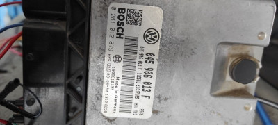

Здесь внешний флешь. еепром в процессоре он не читается. Иденты есть? Попробую сток найти у себя в базе. Фото стикера блока

Вы что туда вогнали за прошивку VW Polo 1.4TDI EDC17U01 045906013F 1037400997 в блок EDC17U05 c TC1766

В блоке прошивка от EDC17u01 по идентам. Фото стикера сделай блока
