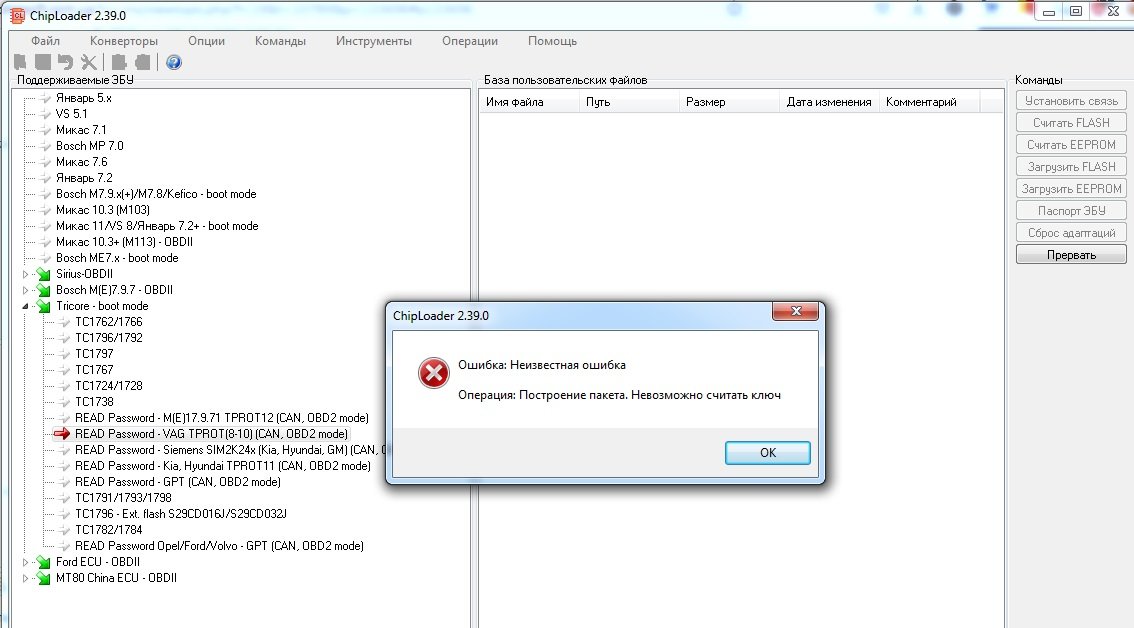

Zer0
Сообщения: 16
Зарегистрирован: Вс мар 01, 2020 11:29 am
Откуда: Оренбург
Re: ChipLoaderNG 3.1.0 & Bosch MEDC17 - Bench
Сообщение Zer0 » Чт июн 24, 2021 12:24 pm
viktor9950 писал(а):
Чт июн 24, 2021 12:21 pm
В тех поддержку Денису напиши
скорее всего что-то с контроллером , он и в БСЛ не хочит читать, яж писал выше что авто его не видит.
viktor9950
Сообщения: 1580
Сообщение viktor9950 » Чт июн 24, 2021 12:46 pm
Самое надёжное. Это ктаг подключить и проверить
viktor9950
Сообщения: 1580
Сообщение viktor9950 » Чт июн 24, 2021 1:20 pm
И в bsl он не выедет блок пороленый вот инфа
viktor9950
Сообщения: 1580
Сообщение viktor9950 » Чт июн 24, 2021 1:23 pm
Здесь написано. Если блок не выходит на связь во bsl режиме! Считайте пароль сначала
viktor9950
Сообщения: 1580
Сообщение viktor9950 » Чт июн 24, 2021 1:31 pm
Если повреждение блока а именно схематики есть! Попробуй к порту подключиться как на схеме, или померей питание на порте. И не забудь про 120 Ом джампер

Zer0
Сообщения: 16
Откуда: Оренбург
Сообщение Zer0 » Чт июн 24, 2021 4:26 pm
спасибо за схему, но я с трикорами мало еще работал, не совсем понятно после подключки по твоей схеме каким модулем читать? и бут пин нужно подкидывать?
viktor9950
Сообщения: 1580
Сообщение viktor9950 » Чт июн 24, 2021 4:32 pm
Там же написано внешний флешь. И сначала пробуй пороль вычитать не подключая бут пин
Zer0
Сообщения: 16
Откуда: Оренбург
Сообщение Zer0 » Чт июн 24, 2021 4:57 pm
не берет
viktor9950
Сообщения: 1580
Сообщение viktor9950 » Чт июн 24, 2021 5:06 pm
Значит пороля нет только бут
viktor9950
Сообщения: 1580
Сообщение viktor9950 » Чт июн 24, 2021 5:07 pm
И попробуй через коннектор который скидывал
