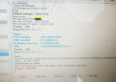

Dik_45
Сообщения: 44
Зарегистрирован: Чт июл 09, 2020 8:19 pm
Re: Модуль [54] Bosch ME17.8.8 - OBD2" для ChipLoaderNG
Сообщение Dik_45 » Пт ноя 05, 2021 3:02 pm
chipsoft писал(а):
Вс окт 10, 2021 10:20 pm
Dik_45 писал(а):
Вс окт 10, 2021 7:18 pm
Денис возник вопрос по Chery Tiggo 7 с ЭБУ me1788_J68_3605010AS_F01R00DLE5_F01R0ADG9V, хочу прошить его данным модулем, есть ли подводные камни в случае увала
О каких-то увалах мне неизвестно. В любом случае, даже если записать прошивку "от стиралки", то по ранее считанному дампу можно вытянуть пароль и восстановить блок в бут режиме Tricore.
Приезжал сегодня Тигго7, не смог его прошить, в доступе отказано

Русич62
Сообщения: 6
Зарегистрирован: Вт фев 04, 2020 8:57 pm
Откуда: Тула
Сообщение Русич62 » Сб ноя 06, 2021 12:18 am
Там bosch 17u6 так то...
Seriy-99
Сообщения: 1674
Сообщение Seriy-99 » Сб ноя 06, 2021 9:48 pm
угу . так и есть

Dik_45
Сообщения: 44
Сообщение Dik_45 » Вс ноя 07, 2021 5:42 am
скажите пожалуйста, чем его можно сделать?

Dik_45
Сообщения: 44
Сообщение Dik_45 » Чт ноя 25, 2021 8:06 pm
Dik_45 писал(а):
Чт ноя 25, 2021 8:01 pm
Вычитал на форуме
https://chery-clubs.ru/forums/topic/189 ... ing-chery/
"Не очень приятный сюрприз, в плане чип-тюнинга, будет ждать владельцев Chery Tiggo 7 с двигателем 1,5 турбо с установленным ЭБУ Bosch ME17.U.6. Эти блоки будут делаться только со вскрытием, а точнее, по середине пластикового корпуса нужно будет выпиливать окно, для подсоединения к точкам программирования. Если это не пугает, то милости просим.
Отличить такой ЭБУ можно по пластиковой верхней крышке черного цвета."
Данный эбу во вложении, у него алюминиевый корпус
Seriy-99
Сообщения: 1674
Сообщение Seriy-99 » Чт ноя 25, 2021 9:01 pm
ме1788 и его разновидность . можно в буте ,можно так. отличие от ME17U6 что тут до бута можно добраться сняв только крышку в Ю6 надо или отпаивать плату от разъема или ковырять дыру. кстати если есть размеры у кого-то буду признателен.
+380954713312
Dik_45
Сообщения: 44
Сообщение Dik_45 » Чт ноя 25, 2021 10:29 pm
Вот ME17U6, если верить интернету
Seriy-99
Сообщения: 1674
Сообщение Seriy-99 » Чт ноя 25, 2021 11:25 pm
да все верно
+380954713312
