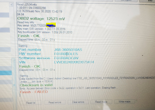

Приезжал сегодня Тигго7, не смог его прошить, в доступе отказано

Re: Модуль [54] Bosch ME17.8.8 - OBD2" для ChipLoaderNG
Там bosch 17u6 так то...
ме1788 и его разновидность . можно в буте ,можно так. отличие от ME17U6 что тут до бута можно добраться сняв только крышку в Ю6 надо или отпаивать плату от разъема или ковырять дыру. кстати если есть размеры у кого-то буду признателен.
