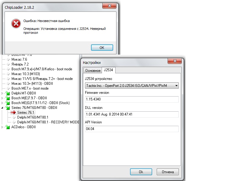

Подскажите при идентификации блока Континенталь 76.1 такая ошибка что делать?
.jpg
CHIPSOFT.RU
Сообщения: 8317
Сообщение chipsoft » Ср дек 24, 2014 3:57 pm
Уж больно похоже на китайский Опенпорт.

chipsoft писал(а):Уж больно похоже на китайский Опенпорт.
Денис,но ведь насколько я знаю чинский ОР работает идентично оригиналу,т.е. абсолютно также.Или я не прав?
Нет слова "не могу".Есть слово "не хочу"...
АндрейDREDD
Сообщения: 16
Зарегистрирован: Вт сен 30, 2014 6:45 am
Откуда: Волгоград
Сообщение АндрейDREDD » Ср дек 24, 2014 4:41 pm
Но наш адаптер мне больше нравится, ИМХО))
CHIPSOFT.RU
Сообщения: 8317
Сообщение chipsoft » Ср дек 24, 2014 4:43 pm
АндрейDREDD писал(а): Денис,но ведь насколько я знаю чинский ОР работает идентично оригиналу,т.е. абсолютно также.Или я не прав?
Я исследований не проводил насчет того, идентично он работает или нет. Но то, что китайский Опенпорт2 не работает с ChipLoader - это факт.
