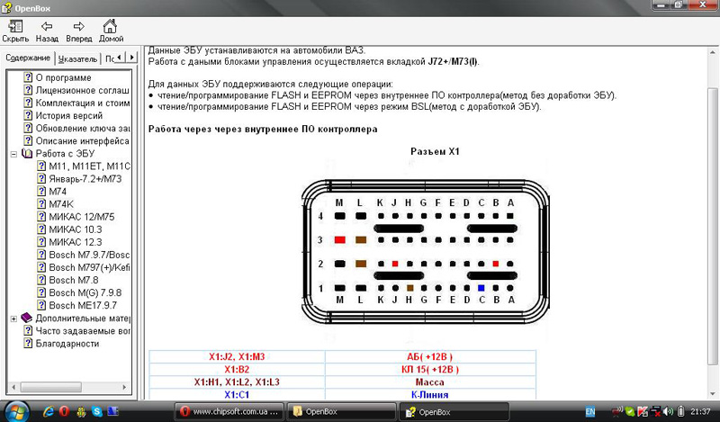

Просмотрел ветку, но темы не нашел!
Я что, один не знаю как шить классические блоки?
В хелпе дано подключение для ПП блока.
пытался подключиться по справке к трейдовскому загрузчику (которым в итоге, как всегда, и прошил)-нет связи.
В справке к КЛ указано, что подключаться надо как М73!? блока под рукой нет, чтобы проверить.
Скажите-это так?

keban_new писал(а):Просмотрел ветку, но темы не нашел!
Скажите-это так?
.JPG
Тюн прошивки на заказ.

Сообщение keban_new » Ср окт 15, 2014 9:47 pm
Ну так и есть-работать надо вкладкой М73.
Но только скрин этот от Опенбокса, а не от ЧЛ!?
Блок то я прошил вчера, Трейдом, но перед этим приобрел модуль М74, и после этого угробил полтора часа времени!
Я и спрашиваю-я один этого не знал!?

Сообщение chipsoft » Ср окт 15, 2014 9:57 pm
M74 и M74K - два абсолютно разных ЭБУ.

keban_new писал(а): Этож так очевидно, что 74к должен шиться модулем М73 :shock:
Просто в м74к внутри стоит старый добрый ST10f273, и следовательно работать с ним нужно вкладкой М73. А так никаких чудес.

Это я уже усвоил! Жаль, что не из справки к ЧЛ....(((

Сообщение alex7119 » Ср окт 29, 2014 7:13 pm
Серёга писал(а):
keban_new писал(а):угробил полтора часа времени!
Походу один....
Нет, не один. :lol: Вчера "плясал" вокруг этого блока М74К более часа. Вкладкой М74 - ни в какую. А позавчера была Калина М74 - 15 минут работы.
Плюнул, поставил на М74К электронный эмуль второй лямбды за 20 мин, извинился перед клиентом, взял, соответственно, "хоть какие нить" денги.
А оказывается, надо было вкладкой М73 делать :D . Там и работы минут на 10 :D . Вот ведь как!
