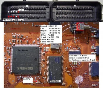

Сообщение Alekss65 » Чт фев 20, 2014 5:01 pm
все очень прсто пишется и четается
VOLVO_SIEMENS_SIRIUS32_C167.rar
(202.26 КБ) 344 скачивания

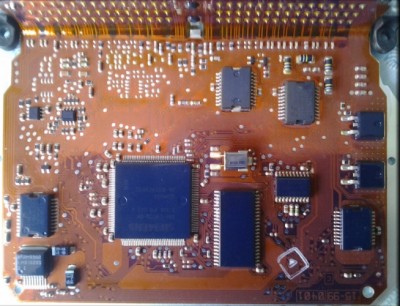

Если б это было так.
На вашем фото проц другой, да и аппаратная реализация другая.
Хотя именно этот ЭБУ взможно и без проблем читается и пишется.

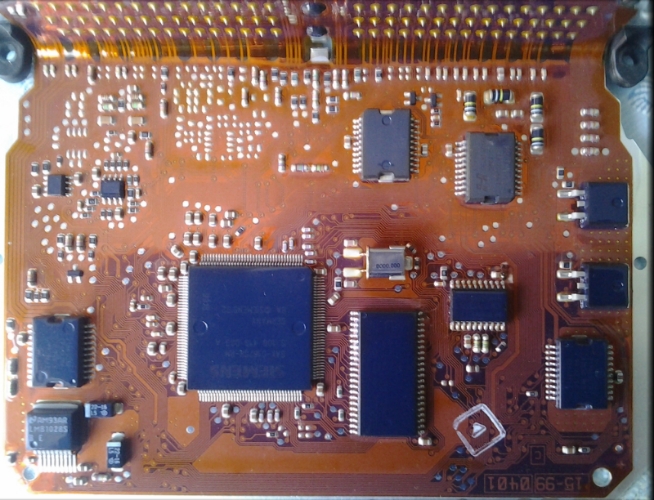

Выкладываю фото моего.
На многих форумах люди пишут, что его (точнее flash) читают и пишут в программаторе.
Более внимательно рассмотрел Ваше фото, на нем как раз и оперируют сигналом Reset
С уважением!
