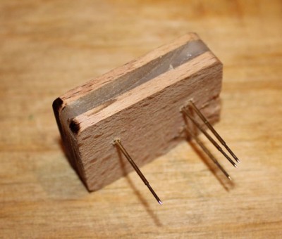

А я для удобства собрал себе вот такой девайс...
резисторы внутри.
диагностика, прошивки, модули, чип-тюнинг, он-лайн.

Andrey_m писал(а):А я для удобства собрал себе вот такой девайс...
резисторы внутри.
да находил в сети, иголки таки есть, для тойот применяю там тоже не паяю, спасибо, сейчас делаю, блока жаль по руками нет чтобы трафарет сделать
