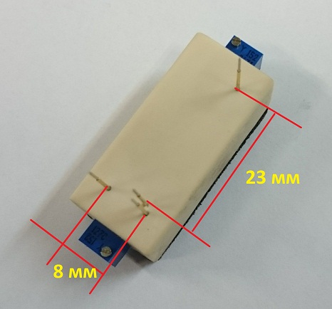

Сообщение Andrey_m » Вт авг 01, 2017 7:48 pm
А я для удобства собрал себе вот такой девайс...
резисторы внутри.
диагностика, прошивки, модули, чип-тюнинг, он-лайн.

Re: 17971
Сообщение lormem » Ср авг 02, 2017 4:18 pm
Andrey_m писал(а):А я для удобства собрал себе вот такой девайс...
резисторы внутри.
да находил в сети, иголки таки есть, для тойот применяю там тоже не паяю, спасибо, сейчас делаю, блока жаль по руками нет чтобы трафарет сделать

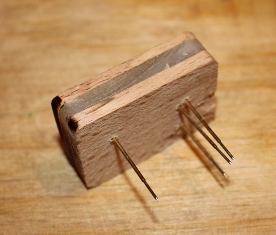

Попытка понять где ошибаюсь. Машина Шеви нива, проц TC1724.
Сделал прижиму для столика под ктаг который использую с иглами.
пин читает, в бут никак. Распишу по шагам что делаю, ибо машину отдал другому человеку машину комбик сделал. Хочу понять что делаю не так.

buzuluc
Сообщения: 70
Зарегистрирован: Вс окт 28, 2012 9:36 pm
Откуда: Новоаннинский
Сообщение buzuluc » Сб авг 12, 2017 2:21 pm
А зачем к-line подключали? Я не подключал, правда другим загрузчиком. И где-то читал, что пока k-line не откинули, тоже не получалось.
lormem
Сообщения: 88
Зарегистрирован: Пт окт 01, 2010 4:28 am
Откуда: Воронеж
Сообщение lormem » Сб авг 12, 2017 2:24 pm
buzuluc писал(а):А зачем к-line подключали? Я не подключал, правда другим загрузчиком. И где-то читал, что пока k-line не откинули, тоже не получалось.
опа, а чем он помешает, цеплял для диагностики в мане комбика и pcm он был, все тестил а снять его не догадался
