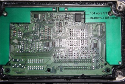

И все таки-как правильно читать, писать этот блок-МЕ 797, Чери Тигго!?
В Хелпе написано, что вкладкой МЕ7.1:
Внутренности данного ЭБУ очень сильно напоминают ЭБУ Bosch M797, однако в качестве памяти применена микросхема FLASH памяти AM29F800BB.
Поэтому для чтения-записи данного ЭБУ нужно использовать закладку загрузчика Bosch ME 7.1 / 7.5.
А подключать:
Распиновка данного ЭБУ для операций чтения-записи на столе аналогична распиновке ЭБУ Bosch M7.9.7.
В итоге-подключил как 7.9.7:
51,53 контакт ЭБУ - Масса
71 контакт ЭБУ - К-Лайн
13 контакт ЭБУ - Включение зажигания (+12В)
12 контакт ЭБУ - Неотключаемое питание (+12В)
43 контакт ЭБУ - Разрешение программирования (Масса)
44,63 контакт ЭБУ - Питание главного реле (+12В)
В итоге-нет связи с ЭБУ!
Что не так делаю?

Попробовал как здесь: http://www.chipsoft.com.ua/forums/viewt ... c&start=30
Отпаял резистор-но связи все равно нет!

Сообщение keban » Пн апр 13, 2015 9:13 pm
В итоге сделал по аналогии с 797+-выпаял нижний резистор (фото), и впаял его наверх.
Прочитал-записал вкладкой 797.
Справка в хелпе вводит в заблуждение!!!
rins
Сообщения: 524
Откуда: РФ. Калуга
Сообщение rins » Вт апр 14, 2015 12:28 am
да, справка далека от идеала. а так думать надо это же проц СТ.
и записать как не плюсовой с процом Ц16х хрен выйдет.
и модуль Ме7.5 тут не катит. и внешней флешки там нет.
