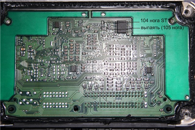

Попробовал как здесь: http://www.chipsoft.com.ua/forums/viewt ... c&start=30
Отпаял резистор-но связи все равно нет!
