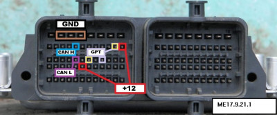

Если пины GPT bench подключены верно, то при подаче питания эбу не выходит на диагностику сканером, это удобно иногда для проверки.

oleg21 писал(а):
Пн июн 08, 2020 6:59 pm
Денис сейчас что не так, блок ме 17.9.21.1 не правильное подключение GPT , подключался по этой схеме
Программа сама проверяет, в каком режиме находится ЭБУ. В Бенч режиме активности по КАНу никакой быть не должно. А тут судя по ошибке она есть. ЭБУ находится в обычном диагностическом режиме. Если все правильно подключено, то все должно работать. GPT генерация должна поаваться на ЭБУ вместе с его включением, а не позже. Это тоже может быть причиной того, что ЭБУ в режиме диагностики.

Сообщение vento702 » Пн июн 08, 2020 10:56 pm
Выше рабочая схема, я рисовал, и подключался, пины GPT которые "отработали" выделил жёлтым.

Сообщение oleg21 » Вт июн 09, 2020 8:53 am
Не в каких вариациях подключения не подключается.
Seriy-99
Сообщения: 1674
Re: ChipLoaderNG 3.1.0 & Bosch MEDC17 - Bench
Сообщение Seriy-99 » Вт июн 09, 2020 1:29 pm
подтяжка гпт1 к 3.3в через 1 ком есть ? если нет , то добавьте .

vento702
Сообщения: 303
Откуда: Ярославль
Сообщение vento702 » Вт июн 09, 2020 4:44 pm
oleg21 писал(а):
Вт июн 09, 2020 3:38 pm
ме 17.9.71 делал без проблем,
Значит эбу 17.9.21 неисправен, что тут гадать. :D

vento702 писал(а):
Вт июн 09, 2020 7:58 pm
Я делал. TPROT 13.
К каким контактам gpt подключал,на снимке их три ?
Yuras
Сообщения: 761
Сообщение Yuras » Вт июн 09, 2020 10:24 pm
Владамир писал(а):
Вт июн 09, 2020 9:59 pm
