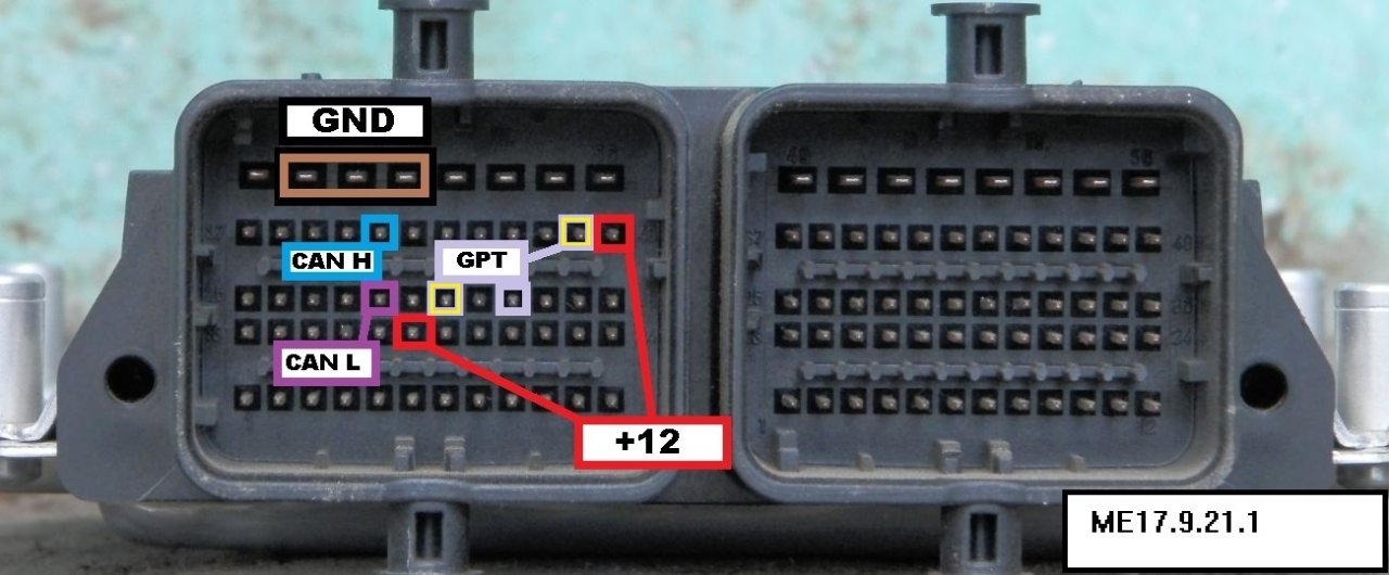

Если пины GPT bench подключены верно, то при подаче питания эбу не выходит на диагностику сканером, это удобно иногда для проверки.

Денис сейчас что не так, блок ме 17.9.21.1 не правильное подключение GPT , подключался по этой схеме
Программа сама проверяет, в каком режиме находится ЭБУ. В Бенч режиме активности по КАНу никакой быть не должно. А тут судя по ошибке она есть. ЭБУ находится в обычном диагностическом режиме. Если все правильно подключено, то все должно работать. GPT генерация должна поаваться на ЭБУ вместе с его включением, а не позже. Это тоже может быть причиной того, что ЭБУ в режиме диагностики.

Сообщение vento702 » Пн июн 08, 2020 10:56 pm
Выше рабочая схема, я рисовал, и подключался, пины GPT которые "отработали" выделил жёлтым.

Сообщение oleg21 » Вт июн 09, 2020 8:53 am
Не в каких вариациях подключения не подключается.
Seriy-99
Сообщения: 1674
Re: ChipLoaderNG 3.1.0 & Bosch MEDC17 - Bench
Сообщение Seriy-99 » Вт июн 09, 2020 1:29 pm
подтяжка гпт1 к 3.3в через 1 ком есть ? если нет , то добавьте .

Сообщение oleg21 » Вт июн 09, 2020 3:38 pm
У меня их два, один еще акрил руки не доходят впаять, второй новый купил уже доработанный специально для Bench., ме 17.9.71 делал без проблем,

Сообщение vento702 » Вт июн 09, 2020 4:44 pm
Значит эбу 17.9.21 неисправен, что тут гадать. :D

Сообщение oleg21 » Вт июн 09, 2020 5:00 pm
Ну да , клонировал другим флешером, я не зря спрашивал кто делал этот блок :D

Сообщение vento702 » Вт июн 09, 2020 7:58 pm
Я делал. TPROT 13.

Сообщение Владамир » Вт июн 09, 2020 9:59 pm
Я делал. TPROT 13.
К каким контактам gpt подключал,на снимке их три ?

Сообщение Yuras » Вт июн 09, 2020 10:24 pm
