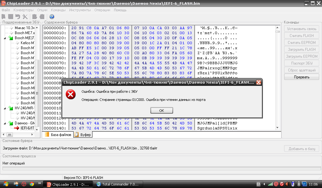

Сегодня не смог прошить Нексию 16кл. Изначально целью прошивки было переведение авто с лямбды на RCO . Так как пользовался модулем впервые , решил было сначала попробовать залить тюнинг на основе родной прошивки(ZXIT). Калибровки заливаються на "Ура" , а вот пошивка целиком никак не хочет ! Все время на адресе 01С000 обрывается "заливка" и выдает вот такую ошибку.
Раз десять нажимал кнопку "Загрузить флешь" , но результат тот же . Тоже самое происходит и при попытке залить сток . В конечном итоге после почти часа "танцев с бубном " снял ЭБУ , сдул флешь и в Виллем. Потом повесил RCO и счастливый клиент укатил с пробуксовками . Вопрос к Денису - делал вроде как все по мануалу и никак... В тоже время Ланосы с флешкой Чиплодырь "шьет" замечательно.
ошибка чиплодыря.png (67.1 КБ) 6864 просмотра
