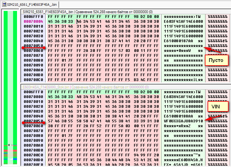

Эта прошивка изъята скорее всего из дилерского обновления, из-за этого в ней отсутствует VIN номер. Вбейте VIN номер (любой) в прошивку и кнопка записи станет активной. Поддержку дилерских прошивок никто не заявлял, поэтому на них кнопка записи и неактивна. В следующем обновлении будет поддержка и такого формата прошивок.

P.S Открыл прошивку в хексе - в самом деле нет винкода!
Что за чудеса?
Денис, я серьезно про чиплодырь, именно им читал!!!
А не может винкод располагаться по другому адресу на прошивках 1.4 ???

Продолжение истории - тот же фьюжн считываю еще раз галеттой, вин тоже отсутствует, ладно, думаю, записать всегда успею, надо поэксперементировать, беру считанный сток, лапами вбиваю вин машины, и чиплодырь (как Денис и говорил) дает загрузить прошивку.
Только начинает лезть ошибка по кс, ставлю галочку "автоматически пересчитать кс", пишу еще раз, сбрасываю ошибки, на втором запуске опять ошибка по кс.
Плюнул, взял галетту, записал сначала сток, потом тюн, подготовленный Паулюсом, и все...Авто работает, ошибок нет.
Сразу вспомнил вычитанное в одном из хелпов "Область ВинКода контролькой не обсчитывается, так что после изменения кода автомобиля проблем с CS не будет." Чет мне так не показалось...

Я думаю , Денису стоит сделать закладку что б кнопка запись активировалась даже без наличия ВИН кода в прошивке и все будет работать на ура. По принципу считал - поправил - записал.

Кстати, посмотрел внимательно сегодня на этот фьюжн, похоже машинка битая и эбу меняный, может отсюда все эти непонятки с винкодом?
