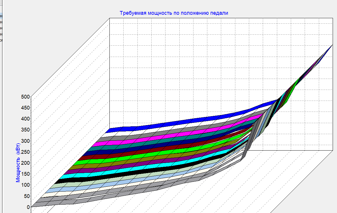

У меня моменты по педали есть.

Сообщение Иоанн » Вс май 23, 2021 4:53 pm

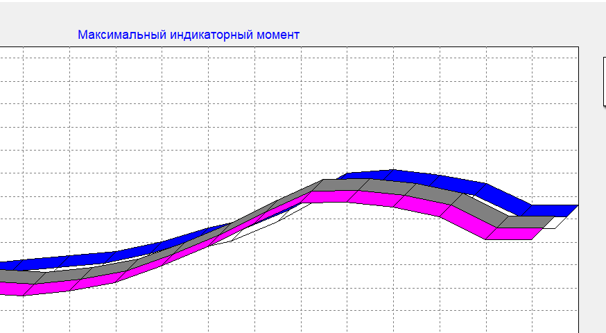

Вот один из моментов по педали и ограничитель по моментам.
скайп ioannusolka
