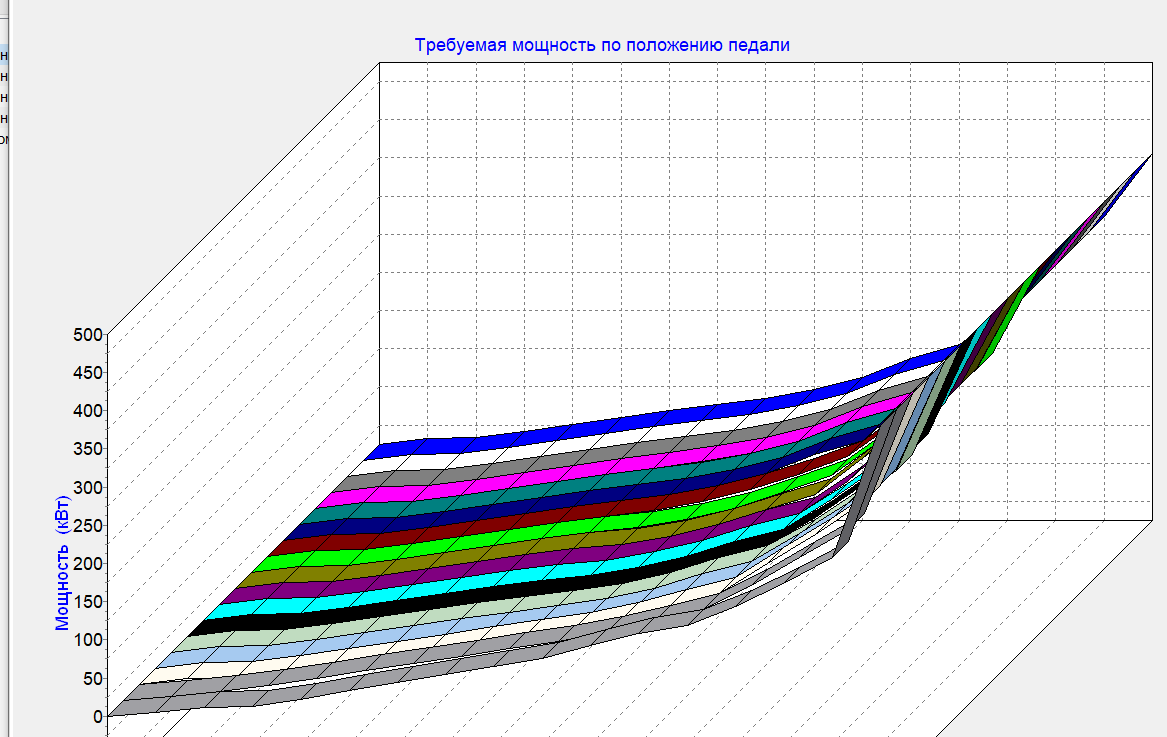

Изучается спрос на модуль для редактирования ACDelco E92. В настоящее время готова карта калибровок для ACDelco E92_Chevrolet Tahoe 6.2_12659566_12659118_12661787_12659179_12665864_12665848. На скрине общий вид модуля.
Но будет ли нужен такой модуль?

У меня моменты по педали есть.
скайп ioannusolka
Сообщения: 3198
Re: Изучается спрос на модуль для редактирования ACDelco E92
Сообщение Иоанн » Вс май 23, 2021 4:53 pm
Вот один из моментов по педали и ограничитель по моментам.
скайп ioannusolka

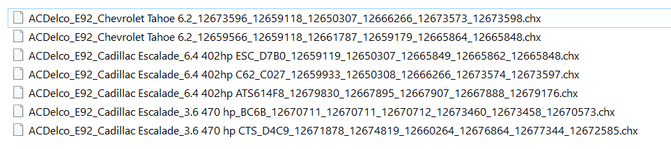

Сегодня откалибровал в своем модуле Chevrolet Tahoe 2015 гв 6.2L 12659566_12659118_12661787_12659179_12665864_12665848. Авто поехало лучше. Считано было битбоксом, КС посчитал битбокс.
Ещё бы пару софтов и был бы модуль, пока что два софта Тахо в модуле.

Скинули несколько софтов на ACDelco_E92_Cadillac Escalade_6.4 402hp, буду их добавлять в модуль.
скайп ioannusolka
Сообщения: 3198
Сообщение Иоанн » Пн июл 05, 2021 3:06 pm
Добавил ACDelco_E92_Cadillac Escalade_6.4 402hp ATS614F8_12679830_12667895_12667907_12667888_12679176.

Сообщение Иоанн » Ср июл 07, 2021 7:07 am
Добавил все присланные софты. В настоящее время модуль поддерживает следующие софты.
скайп ioannusolka
