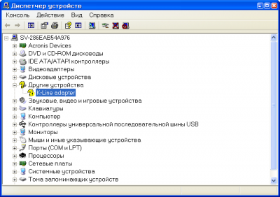

светодиод постоянно горит жёлтым цветом и всё........., что только не делал и сносил и устанавливал уже десять раз , в реестре обратно на Can ничего не прописывается и с чистого листа всё снести опять та же картинка в диспеччере

Есть решение данной проблемы?У меня после переустановки винды такая же проблема.Точь в точь как на картинке.И нифига не могу сделать.Делал все по инструкции.И почему он летит в другие устройства?Как бы не там он должен быть.

Владимир,Б писал(а):Есть решение данной проблемы?У меня после переустановки винды такая же проблема.Точь в точь как на картинке.И нифига не могу сделать.Делал все по инструкции.И почему он летит в другие устройства?Как бы не там он должен быть.
Пункт 1
Обновить(установить,указать путь к драйверу)к лайн
Пункт 2
В инструкции написано следующее:
Обратите внимание, что драйвер поставляется без цифровой подписи, поэтому
Windows может выдать соответствующее предупреждение. В Windows 10 для
установки драйвера необходимо отключить контроль цифровой подписи драйверов

У меня семерка.32 бит.Цифровую подпись отключал,да он в принципе и не возмущался.Попробую еще раз по новой установить.
Вообще интересно получается,комбик ,кесс-катаг без проблем,а здесь такая засада.
