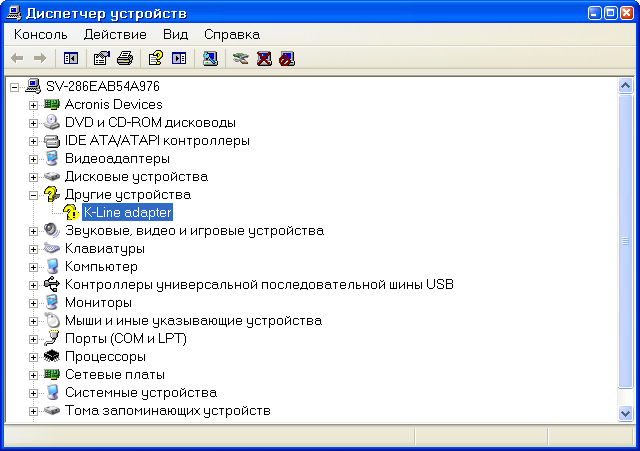

Народ HELP! После обновления имею труп.В чиплодыре адаптор не определяется. Как назад то откатится?
А что описывать? Скорее всего установили режим Клайна, под него драйвер не установили. Естественно без драйвера никуда двинуться нельзя. Устанавливаете драйвер и переключаетесь обратно на J2534.
а как под него именно драйвер установит?, подобная ситуация - сижу с утра не могу ничего запустить...chipsoft писал(а):А что описывать? Скорее всего установили режим Клайна, под него драйвер не установили. Естественно без драйвера никуда двинуться нельзя. Устанавливаете драйвер и переключаетесь обратно на J2534.

светодиод постоянно горит жёлтым цветом и всё........., что только не делал и сносил и устанавливал уже десять раз , в реестре обратно на Can ничего не прописывается и с чистого листа всё снести опять та же картинка в диспеччереuz1wvs писал(а):а как под него именно драйвер установит?, подобная ситуация - сижу с утра не могу ничего запустить...chipsoft писал(а):А что описывать? Скорее всего установили режим Клайна, под него драйвер не установили. Естественно без драйвера никуда двинуться нельзя. Устанавливаете драйвер и переключаетесь обратно на J2534.

Пункт 1Владимир,Б писал(а):Есть решение данной проблемы?У меня после переустановки винды такая же проблема.Точь в точь как на картинке.И нифига не могу сделать.Делал все по инструкции.И почему он летит в другие устройства?Как бы не там он должен быть.
Обновить(установить,указать путь к драйверу)к лайн
Пункт 2
В инструкции написано следующее:
Обратите внимание, что драйвер поставляется без цифровой подписи, поэтому
Windows может выдать соответствующее предупреждение. В Windows 10 для
установки драйвера необходимо отключить контроль цифровой подписи драйверов
