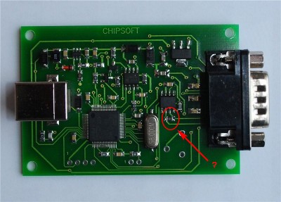

Важное замечание!
Ко мне уже обратилось много пользователей, по-поводу того, что наш CHIPSOFT J2534 не работает с M74CAN, в не зависимости от загрузчика.
Пришлось углубиться в проблему. Как оказалось, ЭБУ M74CAN имеет особенности аппаратной реализации, из-за чего именно связь с ним по-умолчанию и не устанавливается.
Как решить эту проблему:
1. Найдите на лицевой стороне платы CHIPSOFT J2534 микросхему TJA1050.
2. Найдите резистор 120 Ом (на нем надпись 121) между 6 и 7 ногами этой микросхемы
3. Выпаяйте этот резистор.
После этих манипуляций адаптер будет успешно работать с M74CAN с теми же адаптерами, с которыми работал OpenPort2.
Работа со всеми остальными ЭБУ при выпаянном резисторе будет также успешной. Т.е. запаивать его обратно для работы с каким-то ЭБУ не нужно будет.

Сообщение Алексей-2010 » Пт июн 13, 2014 10:43 am
Вскрывать термоусадку не хочется, а так не видно. Это не этот ли резистор? На моей свежекупленной плате он отсутствует.
.jpg
CHIPSOFT.RU
Сообщения: 8317
Сообщение chipsoft » Пт июн 13, 2014 3:14 pm
Алексей-2010 писал(а):Вскрывать термоусадку не хочется, а так не видно. Это не этот ли резистор? На моей свежекупленной плате он отсутствует.
Да, это этот резистор. В последних партиях устройств мы резистор изначально не запаиваем.
