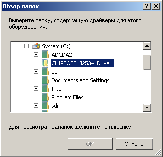

Пришол адаптер , скачал и установил последние дрова с сайта. нетбук адаптер видит и просит дрова. что то совсем не пойму какого рожна ему еще надо ? :cry:

Сообщение Defend » Ср окт 08, 2014 8:51 pm
Покажи системе путь к драйверу. По умолчанию C:\Program Files\CHIPSOFT_J2534_Driver

Сообщение dakar » Ср окт 08, 2014 9:03 pm
Что скажете на это любезнейший ? Не видит он в этой папке дровишек

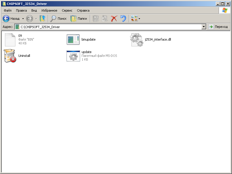

Сообщение dakar » Ср окт 08, 2014 9:09 pm
Я так думаю . что не надо было бы мешать мух с котлетами. Отдельно дрова и отдельно обновление

Сообщение dakar » Ср окт 08, 2014 9:19 pm
дровами и не пахнет

Серёга
Сообщения: 988
Сообщение Серёга » Ср окт 08, 2014 9:45 pm
Дакар, не в обиду, зачем тебе такой адаптер, если ты его даже установить не можешь? :D А какие вопросы дальше будут? А по теме тебе ж уже Дефенд обьяснил, что сделать - указать системе путь C:\Program Files\CHIPSOFT_J2534_Driver. А у тебя какой путь указан? Драйвер адаптера и драйвер J2534 немного разные вещи.
dakar
Сообщения: 158
Зарегистрирован: Вт дек 21, 2010 8:56 pm
Откуда: Мензелинск
Сообщение dakar » Ср окт 08, 2014 9:46 pm
Для тех кто наступит на мои грабли. 0.9 -это не дрова . надо сначала скачать дрова на stm-ку а уж потом обновить . Вроде как лодырь увидел в настройках адаптер. Попробую на днях на деле.
Сообщение chipsoft » Ср окт 08, 2014 10:24 pm
В описании на сайте все указано:
Драйвер адаптера можно скачать по адресу: http://www.chipsoft.com.ua/download/stsw-stm32102.zip
Драйвер J2534 и обновление прошивки можно скачать по адресу: http://www.chipsoft.com.ua/download/chi ... rs_090.zip
