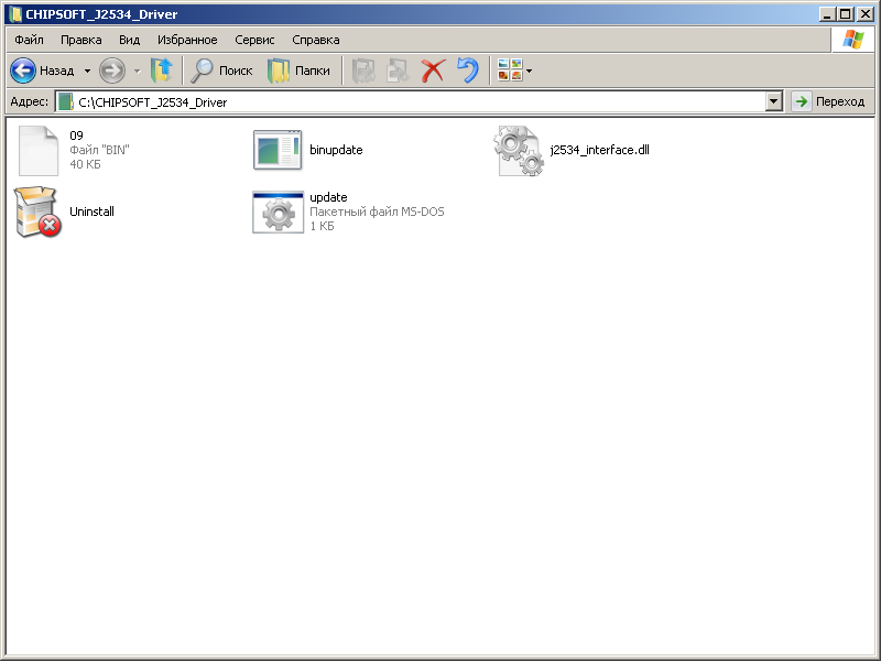

Пришол адаптер , скачал и установил последние дрова с сайта. нетбук адаптер видит и просит дрова. что то совсем не пойму какого рожна ему еще надо ? :cry:

Покажи системе путь к драйверу. По умолчанию C:\Program Files\CHIPSOFT_J2534_Driver

Сообщение dakar » Ср окт 08, 2014 9:03 pm
Что скажете на это любезнейший ? Не видит он в этой папке дровишек

Сообщение dakar » Ср окт 08, 2014 9:19 pm
дровами и не пахнет

Дакар, не в обиду, зачем тебе такой адаптер, если ты его даже установить не можешь? :D А какие вопросы дальше будут? А по теме тебе ж уже Дефенд обьяснил, что сделать - указать системе путь C:\Program Files\CHIPSOFT_J2534_Driver. А у тебя какой путь указан? Драйвер адаптера и драйвер J2534 немного разные вещи.

Для тех кто наступит на мои грабли. 0.9 -это не дрова . надо сначала скачать дрова на stm-ку а уж потом обновить . Вроде как лодырь увидел в настройках адаптер. Попробую на днях на деле.

В описании на сайте все указано:
Драйвер адаптера можно скачать по адресу: http://www.chipsoft.com.ua/download/stsw-stm32102.zip
Драйвер J2534 и обновление прошивки можно скачать по адресу: http://www.chipsoft.com.ua/download/chi ... rs_090.zip

dakar писал(а):Для тех кто наступит на мои грабли. 0.9 -это не дрова . надо сначала скачать дрова на stm-ку а уж потом обновить . Вроде как лодырь увидел в настройках адаптер. Попробую на днях на деле.
Дакар так ты пытался установить драйвера адаптер с помощью файла обновления? Не хочу обидеть, но вряд ли кто наступит на те же грабли, даже если учесть что адаптер очень бюджетный.
