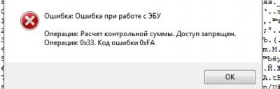

Сегодня со знакомым, у которого сканмастеркан, перевели в БСЛ калиновские 17.9.7 и записали еепром от патриота. Потом флэш от патриота. Попробовал на рабочем УАЗе - и о чудо, работают как родные. Пробую записывать прошивку от УАЗ буханка VM36B290, выбираю вкладку М 17.9.7 УАЗ ЧЛ выкидывает ошибку. Тут то что за подводный камень?

AlexandrSuh1982 писал(а):Сегодня со знакомым, у которого сканмастеркан, перевели в БСЛ калиновские 17.9.7 и записали еепром от патриота. Потом флэш от патриота. Попробовал на рабочем УАЗе - и о чудо, работают как родные. Пробую записывать прошивку от УАЗ буханка VM36B290, выбираю вкладку М 17.9.7 УАЗ ЧЛ выкидывает ошибку. Тут то что за подводный камень?
Прошивку от хантера тоже записывает хорошо. Но почему то от Буханки не хочет.

Или что бы записать прошивку от Буханки ДАД с мех. дроселем, нужно может быть выбрать вкладку МЕ 17.9.7 УАЗ?
