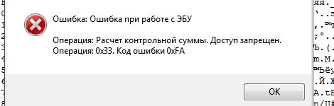

Сегодня со знакомым, у которого сканмастеркан, перевели в БСЛ калиновские 17.9.7 и записали еепром от патриота. Потом флэш от патриота. Попробовал на рабочем УАЗе - и о чудо, работают как родные. Пробую записывать прошивку от УАЗ буханка VM36B290, выбираю вкладку М 17.9.7 УАЗ ЧЛ выкидывает ошибку. Тут то что за подводный камень?

Сообщение AlexandrSuh1982 » Вс янв 08, 2017 3:35 pm
AlexandrSuh1982 писал(а):Сегодня со знакомым, у которого сканмастеркан, перевели в БСЛ калиновские 17.9.7 и записали еепром от патриота. Потом флэш от патриота. Попробовал на рабочем УАЗе - и о чудо, работают как родные. Пробую записывать прошивку от УАЗ буханка VM36B290, выбираю вкладку М 17.9.7 УАЗ ЧЛ выкидывает ошибку. Тут то что за подводный камень?
Прошивку от хантера тоже записывает хорошо. Но почему то от Буханки не хочет.

Сообщение AlexandrSuh1982 » Вс янв 08, 2017 3:40 pm
Или что бы записать прошивку от Буханки ДАД с мех. дроселем, нужно может быть выбрать вкладку МЕ 17.9.7 УАЗ?
