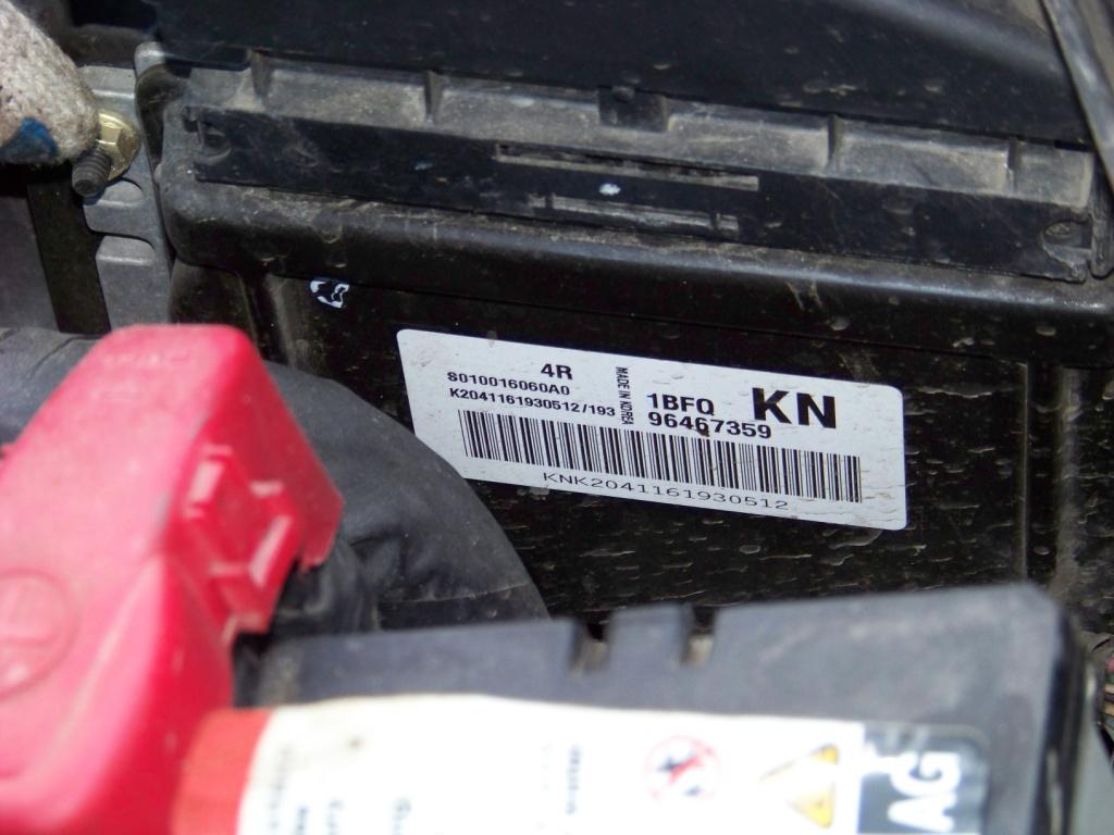

Сообщение piligrim2110 » Чт мар 15, 2012 8:16 pm
Здравствуйте, дабы не плодить тем спрошу здесь, подскажите как работает модуль сириус D42 с этим блоком , если я не ошибаюсь это D42 и ещё вопрос в этом блоке данные иммо хранятся в прошивке , или тут уже есть отдельный епром, тоесть сначала нужно слить с него прошивку и поправить , или можно лить уже готовую, зарание спасибо.
Сообщение chipsoft » Чт мар 15, 2012 8:19 pm
Данные иммо лежат в еепроме. Эта область при перепрошивке не перезаписывается. Поэтому тюнинговую прошивку можно лить в любой такой же блок. Это касается только работв по ОБД2.
Блоки это неубиваемые - всегда можно восстановить, даже не снимая с машины. Это должен быть блок D42, но если Вы неправильно выберите тип ЭБУ он просто не считается.
piligrim2110
Сообщения: 174
Откуда: РФ 31 регион
Сообщение piligrim2110 » Чт мар 15, 2012 8:25 pm
я так понимаю восстановить можно через бут, а как перевести в бут не снимая с машины, или есть какойто модуль для этих целей.
Сообщение chipsoft » Чт мар 15, 2012 8:41 pm
piligrim2110 писал(а):я так понимаю восстановить можно через бут, а как перевести в бут не снимая с машины, или есть какойто модуль для этих целей.
Через OBD2 все восстанавливается.
