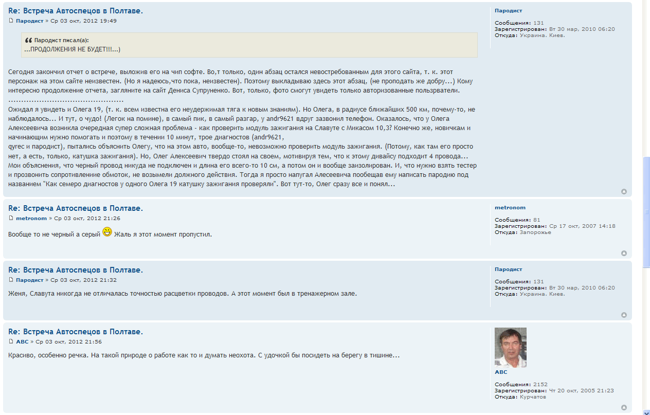

Олег Алексееевич, правильно ли я Вас понял, что у Вас уже давным-давно имеется электрик и, поэтому, проблем с электрооборудованием у Вас нет?Oleg19 писал(а):... во вторых,для таких целей у меня имеется электрик.
...а вот на счёт форума Постоловского,я честно говоря уже подзабыл когда я там чтото спрашивал,...
