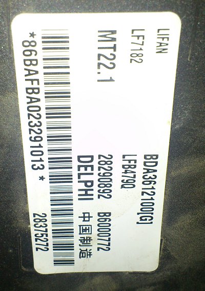

Вырезали кат на этой машине теперь нужно прошить под Е2, модуль к чип лоадеру я приобрел. Кто может помочь поправить прошивку? Фото шильда прилагаю. А может у кого есть готовая прошивка под этот блок?

сие наклейка не факт что верная. постоянно сталкиваюсь с МТшками. что в блоке залито совсем не то что на шильдике написано)

Vittl писал(а):Вырезали кат на этой машине теперь нужно прошить под Е2, модуль к чип лоадеру я приобрел. Кто может помочь поправить прошивку? Фото шильда прилагаю. А может у кого есть готовая прошивка под этот блок?
Читайте иденты и прошивку, делайте все на базе родной прошивки, это избавит Вас от "танцев с бубном"
Если надо тюнинг, выкладывайте сток, так быстрее помогут.
