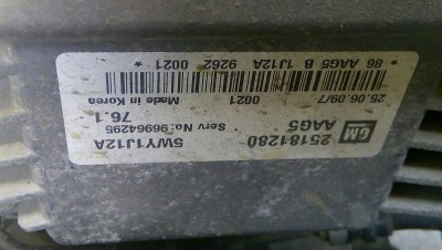

Simtec 76.1 точно стоит. С двигателем мог ошибиться - машина приезжала еще до отпуска. Вот с отпуска приехал опять актуально стало. Может кто-нибудь помочь с корректировкой прошивки? Прошивка, считанная в буте нужна для этого? Чиплодырь по розетке не полностью же флеш выичтывает?
Фото шильдика

Да для иммо офф нужна считанная в буте.

Да ,76 симтек. Так это и крузовский мотор там стоит? Есть с него прошивка? Через обд все не читает, только через бут.
