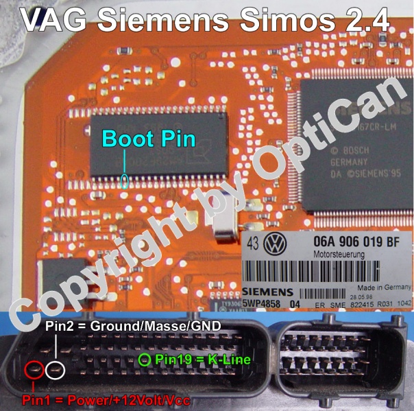

Сообщение afonja » Ср апр 17, 2013 2:33 pm
Вот еще,блин надо было в архив все сделать
симос2.4

Сообщение afonja » Ср апр 17, 2013 2:40 pm
Ну вот эти приколы ты зря,возми вскрой блок и посмотри.А для тех кто в бронепоезде сообщаю прошивка весит 256Кб прикинь моском влезет она в 200ю флеш или нет,и еще КЛ может прочитать 512Кб нестрашно просто двойной размер(интересный глюк).

Сообщение SLon » Ср апр 17, 2013 2:47 pm
Ок. Прикидываю моском... Ибо блока у меня на руках НЕТ. 256к - это как раз АМД29Ф200 и писаться она должна ПЕРВЫМ сименс-модулем Сименс1 вот этим: Модуль "Siemens 1" с поддержкой следующих типов ЭБУ: Siemens 5WY SIMK41, SIMK43 (2 разъема, автомобили KIA, Hyundai), Siemens EMS 3132 (автомобили Renault, Dacia), Sirius (автомобили Daewoo, Chevrolet)
А не Сименс3 про который ты писал.

Сообщение blistograd » Ср апр 17, 2013 4:09 pm
Альо..Херсон, ты че бузиш???
говорят тебе что симос 2.4 прочитаеш но не запишеш..
я пробовал всеми методами писать..
ты не повериш ..чл не писал..
Витольд подсказал о перевернутом сигнале..
взял комбик модулем бсл как емс3132 получилось..
катается октавия уже год

Сообщение чипмастер » Ср апр 17, 2013 6:49 pm
blistograd писал(а):Альо..Херсон, ты че бузиш???
Я читаю и пишу их совершенно спокойно, без гимороя. Блок простой!
