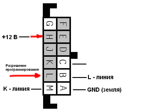

Seoul писал(а):Да извините - машина Славута. Хотя я раньше писал.
Там 4 болта. снимается так: откручиваешь их, и за весь жгут окуратно вытаскиваешь. Обычно цепляется за крепление самой торпеды - но немного покрутив - выходит нормально. На колодке ЕСТЬ провод разрешения програмирования. Только он не на С приходит, а почему то на "L". И +12 висит у меня на "H".
Диагностическая колодка

Что бы не плодить одинаковых тем, решил спросить в этой.
Ув. форумчане, подскажите мне пожалуйста по моей проблеме. Решил я побаловатся с прошивками на моем Sens'e (Микас 7.6, Код ПО: AEC 01.02.9N, Версия ПО: М76009NSS132021). Купил и спаял мастеркитовский KLine адаптер. Подключаю его к диагностическому разьему: Программа ChipScaner без проблем снимает данные с контроллера. А вот ни ChipLoader ни "Загрузчик" от SMS soft соединятся не хотят.
У меня на сенсе разьем OBDI, подключаю как показано на доке к адаптреру KLine.
Подскажите что я упустил, уже несколько дней бьюсь не могу ничего сделать ????

Сообщение ALK » Ср мар 26, 2008 6:24 pm
возьми блок на стол и подключи как в хелпе расписано.
а через диагностику то провод не дошел то масса плохая в разъеме

Сообщение yudon » Ср мар 26, 2008 6:53 pm
На столе подлючил, так как в хелпе к chiploader написано, вообще не соединяется.
А при подключении к диагностическому разьему, подключил массу, плюс и К-линию, надо еще какието контакты замыкать что бы соединится chiploader или он соединятся должен и так?
Слышал что то о замыкании контакта "разрешение програмирования" ??

Сообщение chipsoft » Ср мар 26, 2008 9:50 pm
yudon писал(а):На столе подлючил, так как в хелпе к chiploader написано, вообще не соединяется.
Если все сделано, как в хелпе, то должно работать (я имею ввиду вариант "на столе"). Как вариант, попробуйте после неуспешной попытки установления связи отключить питание, подключить его, и повторно нажать кнопку "Установить связь".
