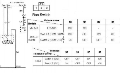

serg71 писал(а):Самый простой вариант -карту 95-го правите под газ , переключение релюхой от газового клапана по октан-корректору(D12(32-х выводный разьем) на корпус C12_C13)(D13-коричневозеленый отрезать)
Тут похоже опечатка закралась, D12 вроде бы 87-й, а не 95-й.
По-моему так:
D12 - коричневый провод - 87 октан
D13 - коричнево-белый - 95 октан
Оба - 83-й
Ни одного - 92-й
serg71, подтверди или опровергни (во избежание путаницы в будущем)
Robin
Сообщения: 2322
Откуда: Мариуполь, ЧП
Сообщение Robin » Вс янв 29, 2017 12:47 pm
как-то уже кидал схемку, повторю.
Сообщение serg71 » Вс янв 29, 2017 1:31 pm
Вот эту откатывал , переключение D13 релюхой на корпус от газового клапана , D12 отрезал , уоз под газ поднимал в карте 95 , двигатель это чувствует четко , В W27C512 прошивку склеить два раза
