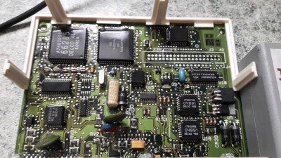

всем утра бодрого , суть вопроса Модуль IEFI6/ITMS-6F-GM12 , для Chiploader прочитает этот блок или нет .

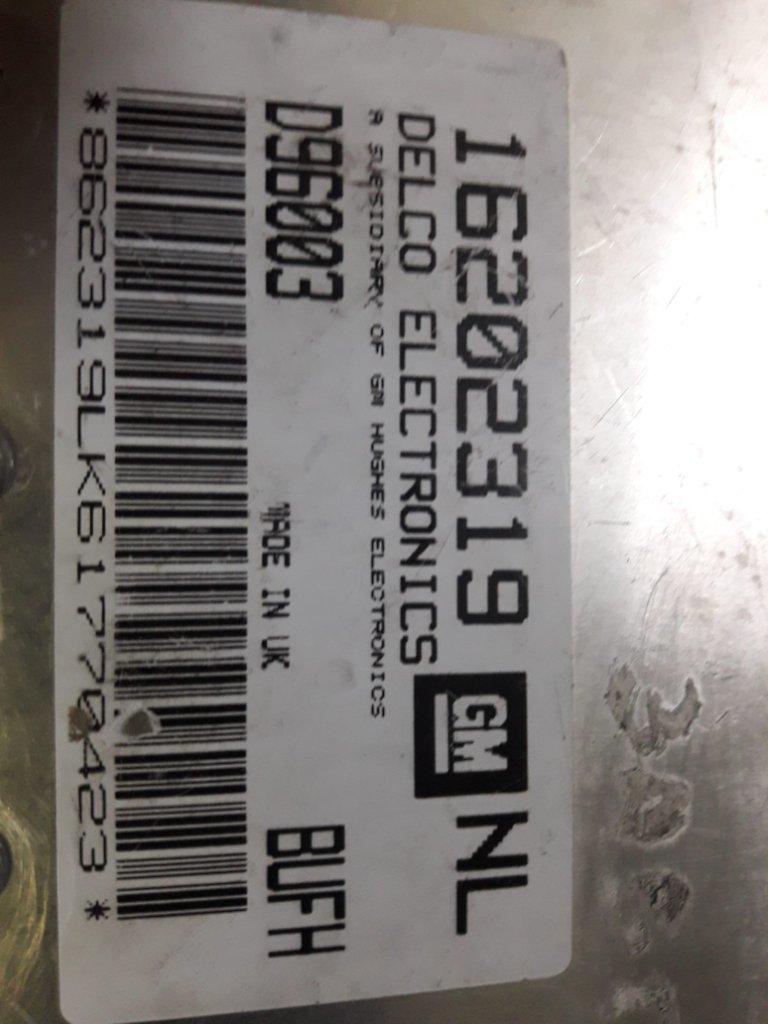

Re: Opel vectra B , ECU delco D96003 BUFH
Сообщение Александр 30000 » Ср дек 25, 2019 7:56 am
фото эбу
Последний раз редактировалось Александр 30000 Ср дек 25, 2019 8:10 am, всего редактировалось 1 раз.
viktor9950
Сообщения: 1580
Сообщение viktor9950 » Ср дек 25, 2019 8:10 am
Александр 30000 писал(а):
Ср дек 25, 2019 7:54 am
Нет не возьмет

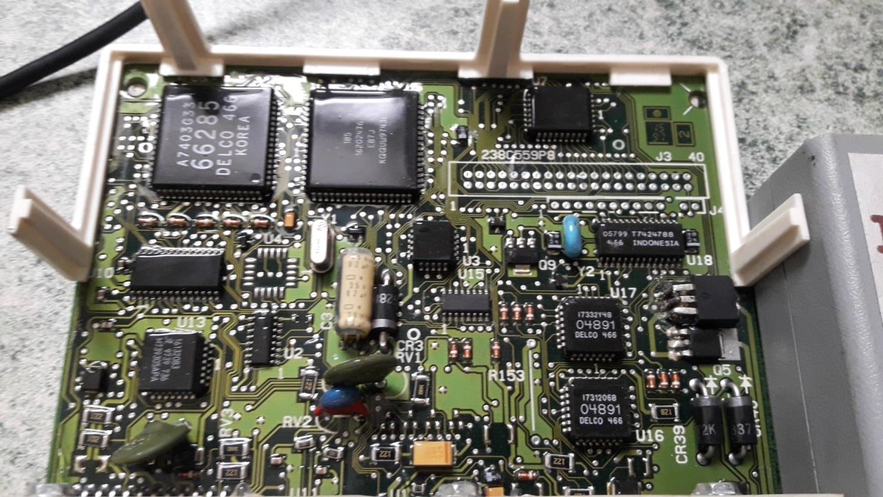

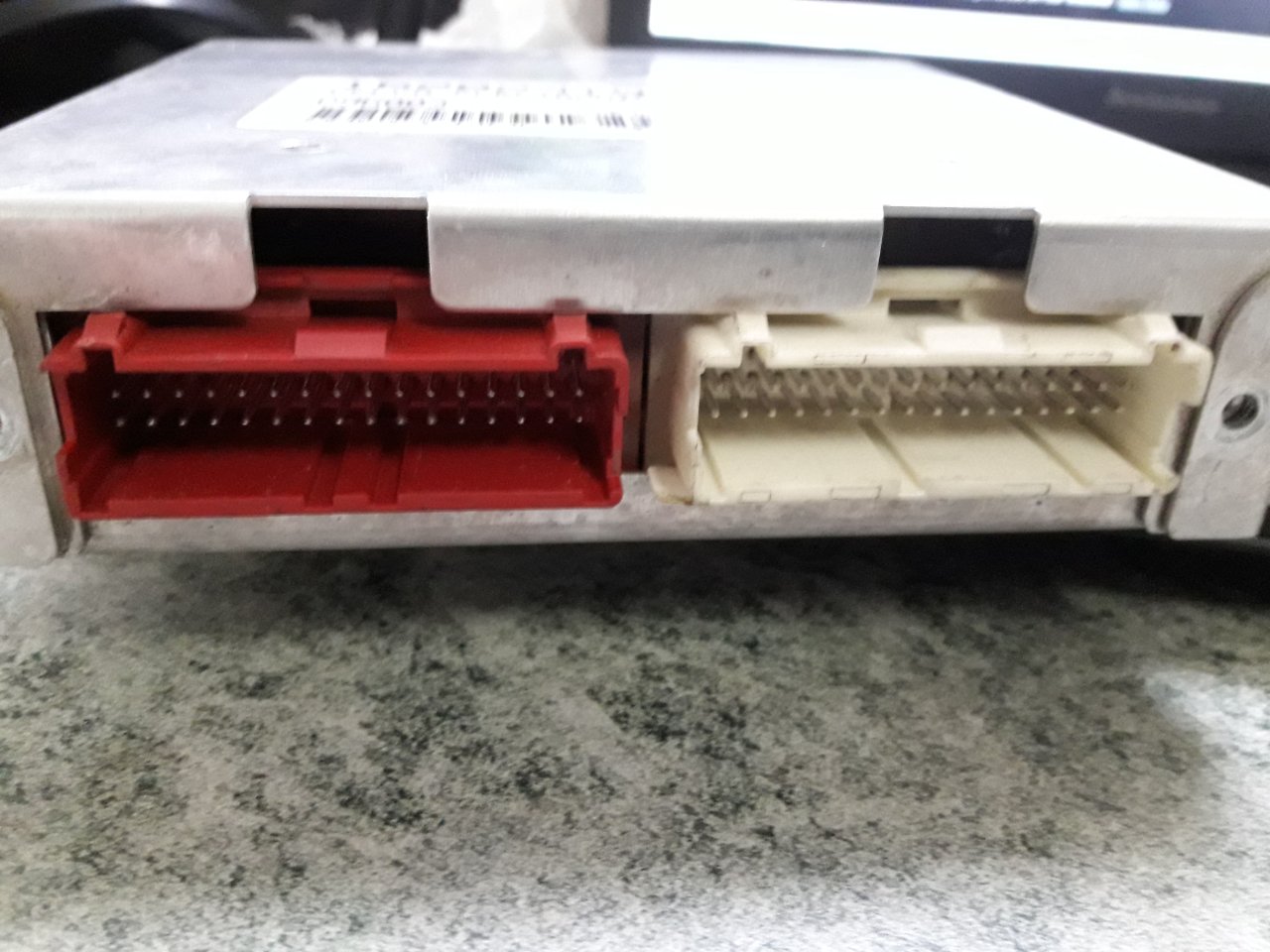

Сообщение Александр 30000 » Ср дек 25, 2019 8:11 am
вот еще фото
Сообщение Александр 30000 » Ср дек 25, 2019 8:13 am
тогда другой вопрос чем прочитать его , только не программатор .
он один в один как у ланоса , в чем подвох
viktor9950
Сообщения: 1580
Сообщение viktor9950 » Ср дек 25, 2019 8:19 am
У каждой программы заложен свой алгоритм чтения, и идентификаторы. Даже не мучайтесь. Максимум что может помочь это кесс или галетто и то не уверен. Да и смысл там и так евро 2 )

alex_ls
Сообщения: 509
Откуда: Запорожье
Сообщение alex_ls » Ср дек 25, 2019 8:47 am
Ну если клонировать, тогда только флешь в программатор, или перепаять . Но и это ещё не всё, в проце живут данные Иммо, их тоже надо переносить, например х-прогом
Сообщение chipsoft » Ср дек 25, 2019 11:52 am
В этом блоке ещё старая флешка 1991 года. Она при записи через разъём может просто посыпаться. Поэтому лучше сразу в программатор, если задача флеш переписать.

Вот эта статья на другом форуме
Недавно делал такой автомобиль с Delco белый+красный разьем ( так он обозначен в иммокиллере ) попытки отучить от иммо прошивкой флэши не удались, пришлось спаять X-prog и править дамп в e87j, разьем от иммобилайзера ( на руле ) на всякий случай отсоединил, все работает ! содержимое флэши менять не надо.
Это если замена эбу идет
