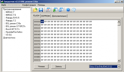

Сообщение dakar » Ср янв 29, 2020 11:25 am
Притащили логан с умершим блоком. Вскрытие показало - блок залит . куплен б.у блок. Чем считать (залить) фул? Иммо не дает считат галей , только один из идентов 8200488271. На шильдике S110140011A 8200483732 8200326380. На столе как я понял без иммо не прочитать.

Сообщение dakar » Ср янв 29, 2020 11:57 am
В BSL только комбик? Дохлый блок пытался на столе подрубить. (+) питания через амперметр, глянуть сколько жрёт по току. Ваще -0

Сообщение dakar » Ср янв 29, 2020 4:14 pm
вот считал. Кто может помочь вырезать иммо?
