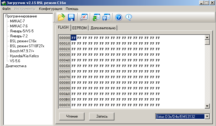

Сообщение dakar » Ср янв 29, 2020 11:25 am
Притащили логан с умершим блоком. Вскрытие показало - блок залит . куплен б.у блок. Чем считать (залить) фул? Иммо не дает считат галей , только один из идентов 8200488271. На шильдике S110140011A 8200483732 8200326380. На столе как я понял без иммо не прочитать.
Amelj
Сообщения: 316
Re: EMS3132
Сообщение Amelj » Ср янв 29, 2020 11:35 am
эбу на стол и со вскрытием читать и писать

Сообщение dakar » Ср янв 29, 2020 11:57 am
В BSL только комбик? Дохлый блок пытался на столе подрубить. (+) питания через амперметр, глянуть сколько жрёт по току. Ваще -0

Сообщение Иоанн » Ср янв 29, 2020 12:13 pm
С утопленным блок есть риск для загрузчика. Утопленным блоком я однажды подпалил адаптер комбика. Так что найдите б/у блок, считывайте в BSL, подготовьте под автопривязку и обратно запишите.

Сообщение chipsoft » Ср янв 29, 2020 12:23 pm
Там внешняя флеш. Если она живая, то проще выпаять флеш с потопленного блока и просто впаять в купленный бу.

Сообщение dakar » Ср янв 29, 2020 4:14 pm
вот считал. Кто может помочь вырезать иммо?
