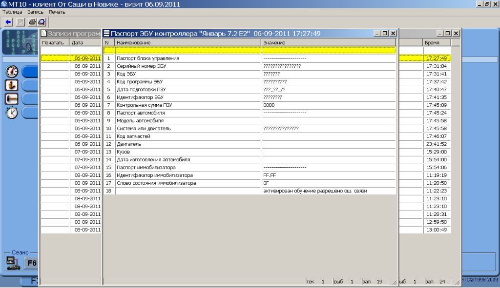

Авто Калина, поставили вместо родного ЭБУ Январь 7.2, на диагностику выходит, в паспорте ЭБУ одни знаки вопросов и прочерки (скрин прилагаю). Подключаю программатор - ЭБУ на связь не выходит, в чем может быть трабл. И еще какое должно быть напряжение питания (минимальное и максимальное) при программировании?

а чем прошить пытаетесь?может не соединяться с в режиме загрузчика если стоит защита от считывания.как снять защиту описано на чиптюнере.еще может новый контролер я 7.2 с префиксом G но во все зангрузчики помоему уже добавили его поддержку.и еще бывают чудеса когда в корпусе от янаваря 7.2 лежит м 7.3.

Внутри стандартный Январь, а вот защиты от считывания, я всегда думал, что защита дает возможность считать, но после считывания не дает возможность прочитать прошивку и очищает процессор или я не прав? Пробовал читать и Чиплодырем и Комбиком не в какую. А что касательно напряжения. Я обычно на столе программирую, напряжение подаю около 14В, правильно или может для стоит изменить напряжение?

avtoteh_dnepr писал(а): Подключаю программатор - ЭБУ на связь не выходит, в чем может быть трабл.
А не плюсовой ли это январь случаем?
Нет! Почему при диагностике ЭБУ программа выдает такие иденты? И не только МТ10, а и еще пару программ.
может защиты разные бывают я утверждать не буду но я знаю одно что бывает если стоит защита от считывания то нормальным путем ты его в бут непереведешь.надо замыкать ногу процессора на масса по-моему.на чиптюнере все описано.

А Вы не пробовали в диагнозе открывать как Я 5.1?
