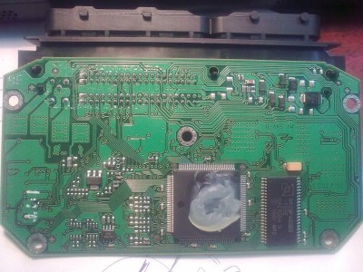

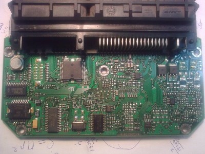

Ребята подскажите что нужно впаять чтобы работал выход подогрева патрубка? Микас 10.3 без плюса (таврия)

Или подскажите ножку процессора с кторой идет сигнал.

Сообщение PWPetro » Чт ноя 27, 2014 8:15 pm
пайки будет маловато, еще и прошивку нужно коректировать и реле ставить. Вроде 29 вывод эбу греет ДУ.

Сообщение k.sasha1983 » Пт ноя 28, 2014 8:54 am
С блоком разобрался, 29 ножка действительно греет. А проблема оказалась в том что с завода реле подогрева было подключено на 50 ножку. Переставил на 29 ножку и все заработало. Тему можна удалять.
