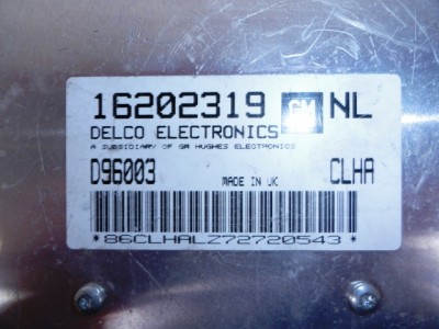

Всем привет! Вопрос такой. Данное авто при пуске льет ведрами бенз. Ошибка висит P0200 (Неисправность цепи управления форсунками). Что было сделано до меня. Заменили БН, форсунки, МЗ. Провода прозвонены от эбу до форсунок. Все нормально. Забрал блок, заменил ключи, Результата ноль. Подскажите куда еще рыть?

Авто уже на ходу. Был заменен эбу.
