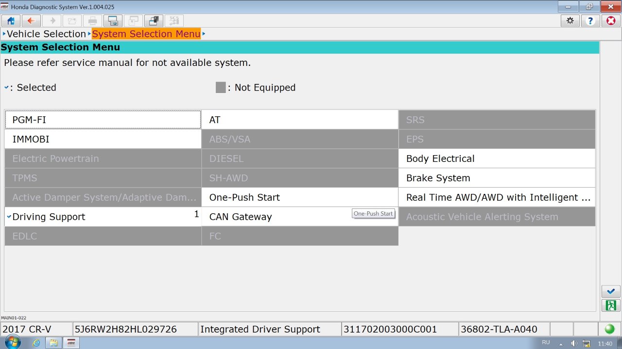

Итак логи записаны. но при попытке добавить их во вложениях - пишет не тот формат. как добавить сюда?
Еще момент с сегодняшних тестов - сканер не видит ABS, SRS, EPS.

отправлено. По поводу вышеупомянутых систем есть идеи? Это вопрос версии LITE?

Есть апдейт на основе логов и принтскрина?
