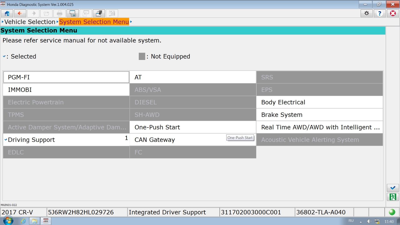

Итак логи записаны. но при попытке добавить их во вложениях - пишет не тот формат. как добавить сюда?
Еще момент с сегодняшних тестов - сканер не видит ABS, SRS, EPS.

CHIPSOFT.RU
Сообщения: 8317
Re: Honda HDS + J2534 Lite. Ошибка
Сообщение chipsoft » Пт июл 31, 2020 10:45 pm
На info@chipsoft.ru отправьте.

Сообщение Maxvti » Пт июл 31, 2020 10:48 pm
отправлено. По поводу вышеупомянутых систем есть идеи? Это вопрос версии LITE?

Сообщение Maxvti » Пн авг 03, 2020 6:04 pm
Есть апдейт на основе логов и принтскрина?
