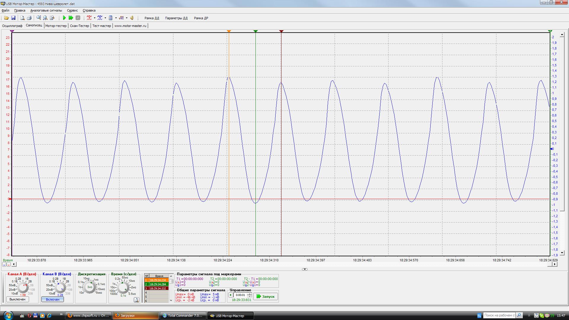

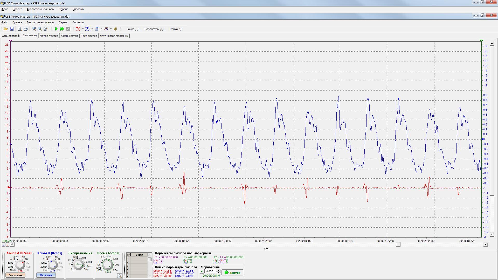

могу показать пока только такое , согласен что не информативная осцилка но что есть .
- Вложения
- метки ГРМ.
- метки ГРМ.JPG (307.36 КБ) 7754 просмотра
- Д.Р. проблема с синхронизацией .
- Д.Р. невдалый.JPG (303.94 КБ) 7758 просмотров
