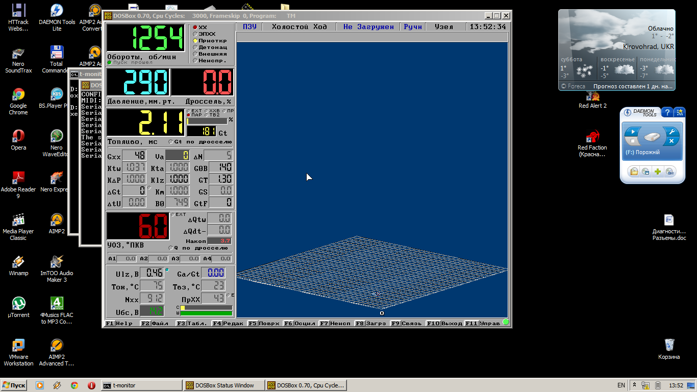

Ребята помогите, есть прошывка котору кручу под себя ,всё уже нравитсо,но в ней ест ьодин баг,подвисают обороты на 1200..подвисают не всегда,к примеру на холостом ходу,машына стоит на месте,если немножка погазовать не выше 1500 то могут подвиснуть на 1200 а могут и не подвиснуть.... на ходу проявляется опять таки аналогично только я заметил еще одно условие для подвисания оборотов на ходу, режым ЭПХХ не должен срабатывать..тогда обороты подвиснут...если же этот режым срабатывал то после его выключения обороты падают нормально...Вот не могу понять почему режым приоткрывателя зависает..как лечить????ХЕЛПП может уменшыть шаги РХХ для холостого....Но опять таки если клинит сам регулятор то почему режым приоткрывателя остается включенным..??????....РЕБЯТ ВЫРУЧАЙТЕ!!!уж очень хочу розобратся для себя.
скрин на подвисшем моменте
помогу понять Ваш внутрений мир_

Сообщение kor4noy » Пт фев 15, 2013 11:11 pm
накрутили наверное приоткрыватель .... опускайте шаги
Viktorradiy
Сообщения: 20
Зарегистрирован: Пт фев 15, 2013 4:13 pm
Откуда: UA_Kirovograd
Сообщение Viktorradiy » Сб фев 16, 2013 12:22 am
kor4noy писал(а):накрутили наверное приоткрыватель .... опускайте шаги
пробовал ТАК:
в акм тупо принудительно уменшаю шаги регулятора ХХ,обороты падают.. открываю прошывку ставлю в параметрах шагов регулятора на хх 35..зашываюсь...толку никакого....
в чип-эксплор. есть параметр Минимальное значение dN/dt для включения ЭПХХ вот у меня там как раз и стояло 1300...я грешу на этот параметр хотя не доконца понимаю что это за режым такой...Попробую поставить его выше..посмотрим.... к стати вот цытата по этому параметру из одного форума :"Что получилось-я б так сказал- это мини круиз контроль. Разгоняюсь до 60 км\ч втыкаю 4-ю передачу, бросаю газ и если раньше машина достаточно резко тормозила двигателем, то теперь при падении скорости до 55-57км\ч машина продолжает ехать, очень плавно снижая скорость, моментальный расход по БК 3.5-4л."

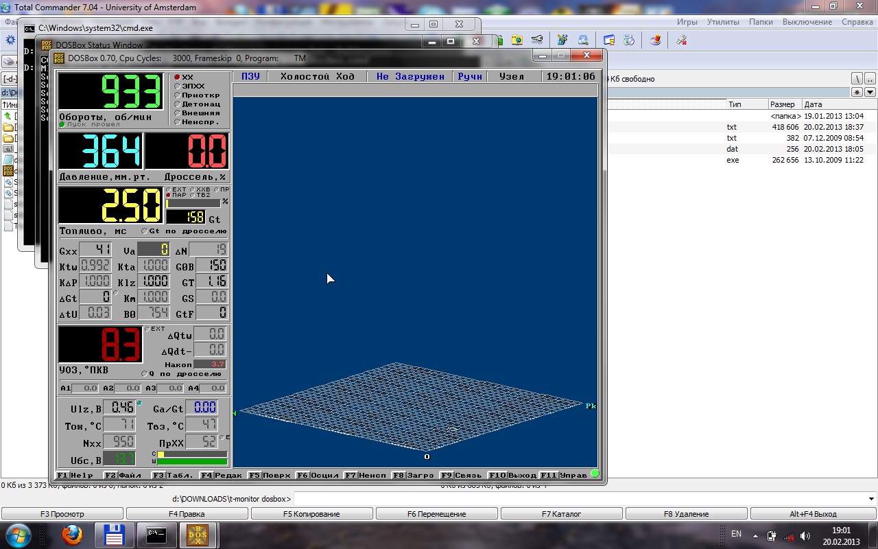

Сообщение sabwoofer_90 » Ср фев 20, 2013 10:26 pm
Прикупил себе кабель, давно мечтал))) Вот что получилось увидеть. Помогите разобраться, пока не силен в диагностике. Жалоба: плохая тяга и АКМ на 3000об фиксирует детонацию!
Сенс 2002гв, Микас 7.6, без лямды и датчика воздуха!
