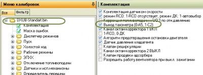

grig
Сообщения: 374
Откуда: г.Украинск
Сообщение grig » Пн окт 21, 2013 9:05 pm
Сашка писал(а):C2 на DXUB - тахо сигнал, А-5 не используется вообще. На других адсорбер.
А это как объясниш ?
Сашка
Сообщения: 534
Сообщение Сашка » Пн окт 21, 2013 9:20 pm
Я написал что нельзя переделать на А-5? На DXUB А-5 вообще пустой пин

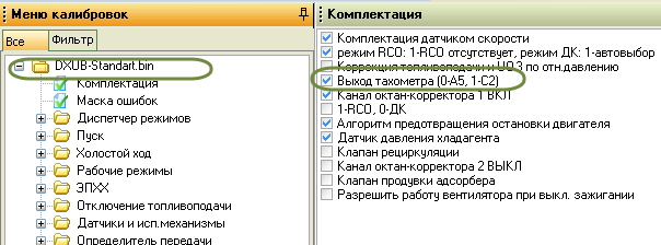

Student
Сообщения: 16
Зарегистрирован: Вс окт 20, 2013 11:04 am
Откуда: Ялта
таже
Сообщение Student » Ср окт 23, 2013 8:09 pm
Вобщем бился с этим DXUB контролька сигнала не видит не на А5 не на С2 , только форсунки сигналят, по всем пинам прошёлся , а на вопрос какой провод на капуте идёт на с2 и какой на а5 так никто и не ответил , схему не нашёл( распиновку тоже по капуту немогу увидеть , редактор експлорер 1.95 , но там насчёт на какую ногу тах нету , да и Со потенцеометр в нём не отключишь, блин пат какойто(((
Если можно по байтово подскажите в каких адресах в винхеке что поменять поконкретнее (активировать тах и отключить рсо нужно)
Kirgiz
Сообщения: 213
Зарегистрирован: Пт апр 22, 2011 9:44 pm
Откуда: Симферополь
Сообщение Kirgiz » Ср окт 23, 2013 10:36 pm
Кинул в личку. Тахометр, если верить СТР-7, должен быть на А5. Отпишись что получилось.
