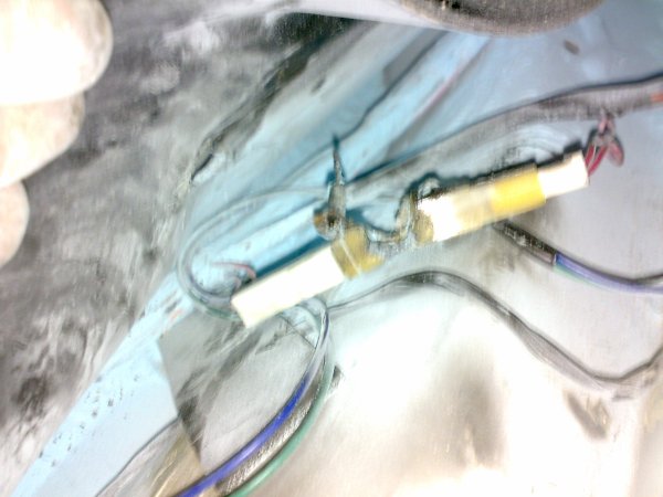

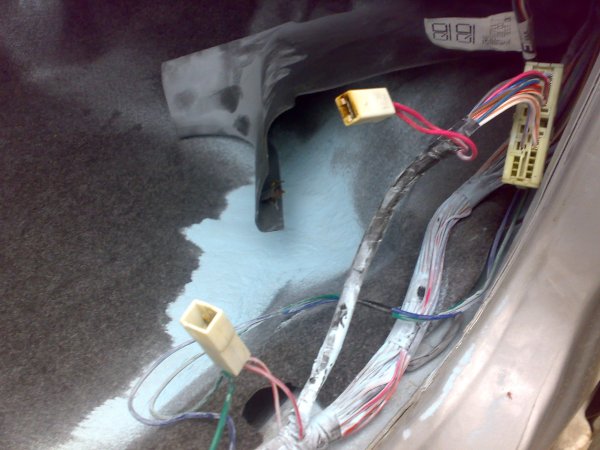

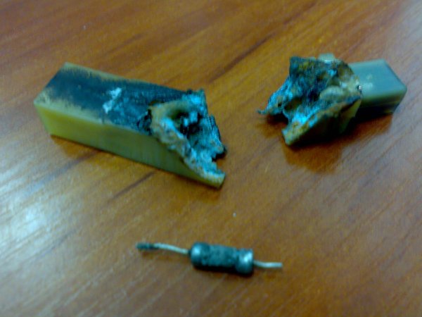

Что сгорело у этого сенса? Для чего эта штука нужна?
Взято отсюда http://lanos.com.ua/forum/viewtopic.php?p=371323#371323

Слава Всевышнему, огнетушитель срабатывает… Непонятно каким движением вырываю с мясом пластиковый порог и прикрывающую жгут проводов обивку, разрываю еще дымящиеся провода…

Поплелся на СТО. Вердикт электрика – хрень которая всему виновата, в принципе и нахрен не нужна У брата машина один в один, данного девайса нет, по схемам автомобиля херни НЕТ. Эта тварь, насколько мы поняли, глушила помехи… Машин с данным девайсом выпущено ооооочень малое количество. УРА! Я ЩАСТЛИВЧИК!!! Мне эту херню поставили…

А по проводке полезть и посмотреть что куда идет реально? На резистор смахивает, только какой и куда?))

Сообщение west » Ср дек 17, 2008 10:26 pm
да,это резистор,хоть и неизвестно куда и откуда он идет,но я бы на твоем месте,место него предохранитель бы поставил,чтобы чтото не сгорело место него!
