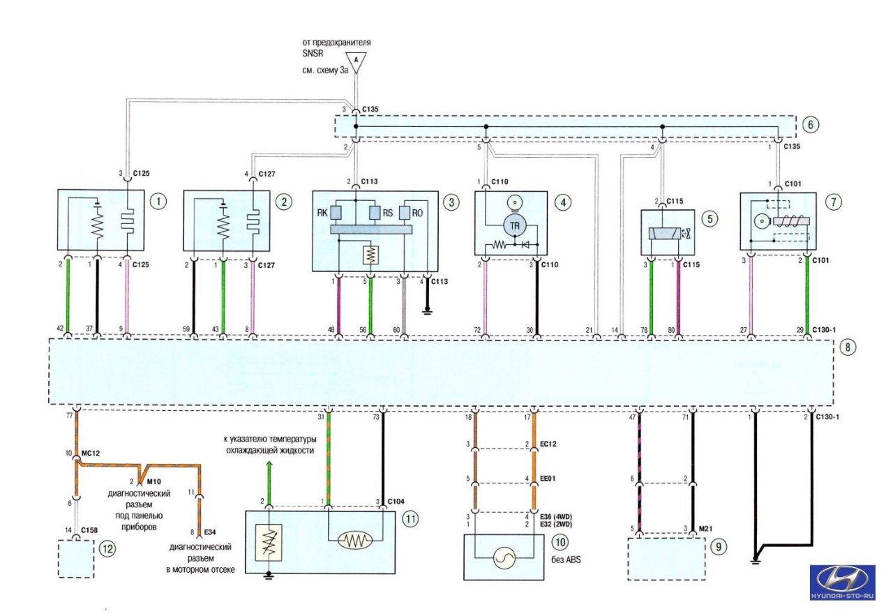

Hyundai Tucson 2.0 2007 год бензин.На каком принципе работает датчик коленвала, холла или индукции в некоторых источниках разная информация.Может имеют место в жизни два вида датчиков.Машина не моя.Товарищ приперся, запускается на датчике распредвала, естественно плохо и не развивает обороты, 3000 и отсечка.Установили БУ датчик нормально запустился и уехал через день звонит . опять те же симптомы.Датчик подох и у товарисча родился вопрос, а могет что с проводкой? По схеме датчик запитан от сети 12 вольт третий сигнальный.А может все таки не 12 , а 5 вольт питание?

wiktor20
Сообщения: 150
Зарегистрирован: Сб янв 01, 2011 10:55 pm
Откуда: староконстантинов
Re: Hyundai Tucson
Сообщение wiktor20 » Вс окт 11, 2020 9:26 pm
Номер 7 это датчик колена и судя из его схематического изображения у меня закрадываются крамольные мысли, не очень то он и похож на датчик холла.А вот номер 4 датчик распредвала похож, чертовски похож на датчик холла.

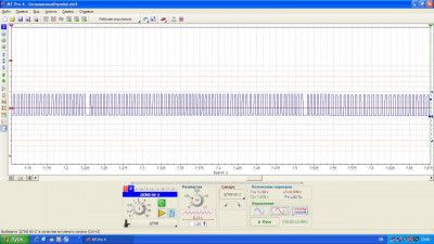

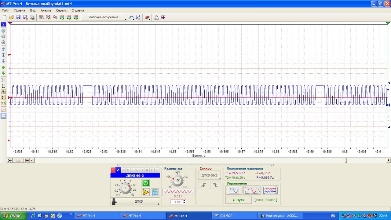

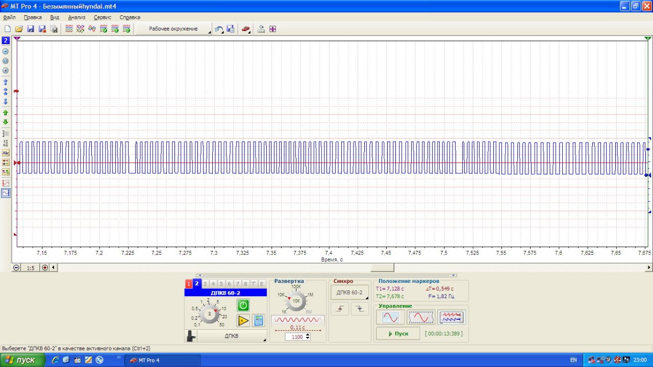

wiktor20
Сообщения: 150
Re: Hyundai Tucson
Сообщение wiktor20 » Чт окт 15, 2020 9:24 pm
Извините долго не заходил.Вот смотрите.Верхний, осцилограмма с неисправного датчика, нижний с рабочего. наблюдается небольшая разница, как будто датчик изменил полярность.
нет запуска
запуск есть
Богдан
Сообщения: 1353
Re: Hyundai Tucson
Сообщение Богдан » Пт окт 16, 2020 11:40 am
При измененной полярности дпкв многие котроллеры не синхронизируются.
