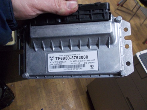

Ребята вопрос такой возможно ли перевести Чери А13 с ЭБУ Bosch M78 на другой ЭБУ ? Может кто ставил в эти авто Другой ЭБУ.
Смысл в том что Сделать Нормальный чип-тюнинг.
Понятно что придется пины перебрасывать Но может есть более менее подходящий ЭБУ близко к ЭБУ Bosch M78

Мотор сток? Чем не устраивает М7.8?2522442 писал(а):.
Re: Bosch M78 Chery
Да движка сток. Да не дает этот ЭБУ нормальную тюнинг прошивку сделать. Да и Тупой этот ЭБУ Расчитан этот ЭБУ на электронный дросель.Сашка писал(а):Мотор сток? Чем не устраивает М7.8?2522442 писал(а):.
С механникой не дружит вообще А его суют на механический дроссель
Заслонка постоянно приоткрыта отсюда и все вытекающие.

Можно точные данные этого блока с Ланоса или Виды.Seriy-99 писал(а):Можно микас 114 поставить с ланоса с таким мотором или виды. Там в принципе все разведено, только по моему дроссель в другую сторону стоит. Но смысла не вижу.
ЭТО ОНО ??
Последний раз редактировалось 2522442 Чт янв 12, 2017 6:43 pm, всего редактировалось 3 раза.
Прежде, чем заявления делать, надо не полениться и снять дроссель. У меня , например на крайслере никакого просвета нет, но диагностика показывает 14%
И это для этого двигателя норма. Так , что все относительно . Ноль не всегда буквально означает ноль

Вы что траву для взрослых с утра курите ?Это как так ?, не давать сделать "нормальную" прошивку может только отсутствие (возможно на данный момент) нормального "инструмента " для "ковыряния " софта от указанного эбу .Для "нормальной" езды нужно что б на поступившее в двигатель количество воздуха , с учетом его температуры , дать нужное количество топлива (смесь либо в стехиометрии , если так важна экология , либо творите с ней что хотите или на сколько "вера" позволяет) и "искричество" в нужное время , с учетом детонационной стойкости топлива .Все это прекрасно реализуется в Me Pro с соответствующим модулем , что Вы еще хотите получить от этой повозки ? , турбину туда впиндюрить ?, как по мне то турбина на бензиновом двигателе традиционной конструкции - бред технический.И какая в хрена разница мехдросель или электро (с электро эгр отпадает как не нужная деталь в борьбе с окислами азота , с электродроселем моментом порулить можно лучше намного , смесь в цилиндре должна полностью сгореть при переходе поршнем вмт 10-15 гр , а скорость сгорания сильно зависит от состава , бедная горит быстро , богатая медленно .Опять таки все зависит чем " ковырять " прошивку , вспомните время , когда все считали что на бош 7.9.7+ не может быть двух режимов )2522442 писал(а):Да движка сток. Да не дает этот ЭБУ нормальную тюнинг прошивку сделать. Да и Тупой этот ЭБУ Расчитан этот ЭБУ на электронный дросель.Сашка писал(а):Мотор сток? Чем не устраивает М7.8?2522442 писал(а):.
