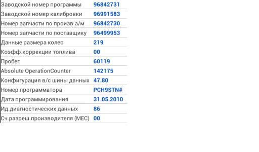

Знакомый хочет прошить, свою Chevrolet Captiva 2010 г.в., 2.4, коробка автомат. Соответственно два вопроса.
Как сейчас обстоят дела с модулем нашего загрузчика - нет глюков при чтении/записи по OBDII?
И кто может сделать нормальный тюн (Е2 и без клапана EGR)? Не бесплатно.
Версия загрузчика 2.27.0, версия Chipsoft J2534 - 1.1.
Идентификатор прошивки со сканера (во вложении).
V-SPORT.
