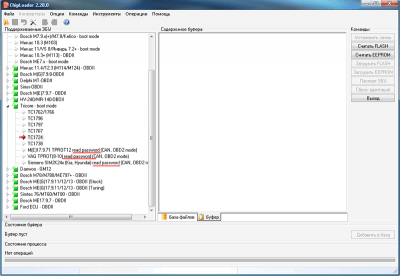

Сообщаем Вам о выходе новой версии программы - ChipLoader 2.28.
Инсталяцию программы можно скачать по ссылке:
https://yadi.sk/d/Zs5AIk793G7rkY
или
www.chipsoft.com.ua/download/chipldr2280.zip
В новой версии добавлены следующие возможности:
- В модуль Tricore TC1762/TC1766/TC1796/TC1797/TC1767/TC1724/TC1738, Bosch ME(G)17.9,x - boot mode добавлена поддержка процессоров TC1767, TC1724, TC1738
- В модуль Tricore TC1762/TC1766/TC1796/TC1797/TC1767/TC1724/TC1738, Bosch ME(G)17.9,x - boot mode добавлена поддержка чтения пароля ЭБУ Bosch M(E)17.9.71 TPROT12, VAG (TPROT 8 - 10), Siemens SIM2K-24x (Kia, Hyundai)
- В модуль Siemens SIM2K-140/141/341/D160/241/245 добавлена возможность чтения ЭБУ SIM2K-24x (Kia, Hyundai)

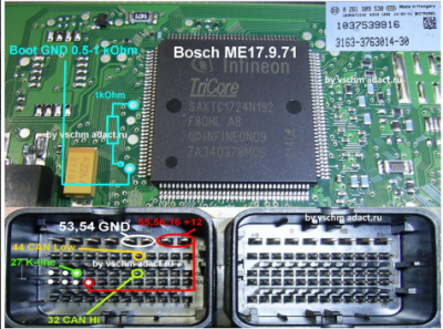

Сообщение chipsoft » Сб мар 18, 2017 6:50 pm
fomnik писал(а):boot mode TC1724 как переводить?
и что за ошибка 1 сейчас пробовал шить 1971
141-ая нога процессора на 3.3В через резистор 1К, 142 ногу на массу, через резистор 1К. Ошибка 1 - это значит не запустился стартовый бут. Тип процессора правильно выбрали?
