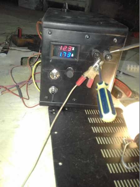

После того как удачно сжег свой лабораторник, взамен собрал из конструктора лабораторный блок питания. Отличная коробочка получилась!
Ну и в добавок собрал другую коробочку в замен сгоревшего ДГ, где совместил ДГ с аквариумным компрессором и регулируемый блок питания 11-18в 20а
Аль-кор
Сообщения: 115
Зарегистрирован: Вт фев 19, 2008 1:45 am
Откуда: Башкирия
Re: БП для CHIPSOFT OBD2 Breakout box v2
Сообщение Аль-кор » Пт сен 27, 2019 2:14 pm
А вот дг в работе.
Он свободно заменяет БП и зарядное устройство.
